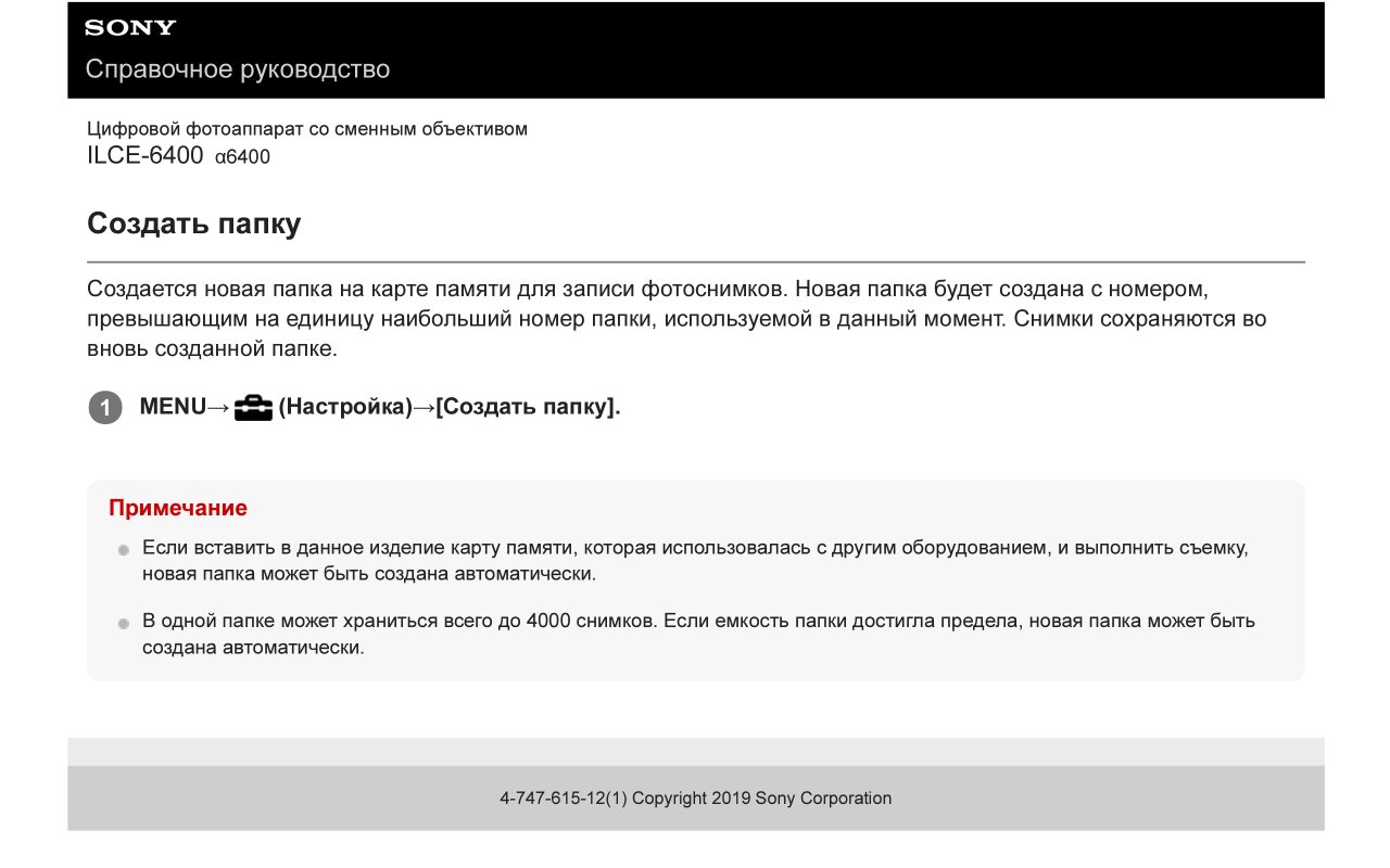

  7. Кто-нить знает, где настроить, чтобы фотки в названии кадра считались до 100000, а не до 10000?
  8. А вроде никак нельзя, так всегда было раньше)
  9. Жаль... А можно обнулять эти цифры? Типа, начал фотосессию и сбросил до 00000.
  10. Да, вроде есть там сброс, в имени файла, но не разу не пробовал так делать.
  11. grin_d, раньше можно было создавать папки, думаю это никто не отменял
  12. Так ведь у всех сонь есть такая функция
  13. Я отстреливаю 3-4 SD карты за свадьбу, если названия файлов с 0 до 10000, то нормально, могу смело закидывать фотки со всех карт в одну папку. А когда, например, после второй SD-карты имена опять идут с нуля, то фотки уже в хронологическом порядке не смешаешь. Вот не знаю, поможет ли создание папок в этом случае?
  14. Да был я там, не то. Вот если бы можно было сбросить текущую серию.
  15. Не пойму, что Вас не устраивает?
    Четыре пункта работы с организацией данных в дополнение к ранее упомянутой возможности обнуления нумерации файлов закрывают все запросы по организации хранения снимков на флэшке ПМСМ:
  16. Спасибо, конечно, за скрины с мануала. Возможно, я чего-то не догоняю, прошу не матюгаться)
    Обрисую проще: у меня 4 SD-карты. Я заполняю первую карту фотографиями с именами, допустим, 9000-9900. Вставляю вторую карту и заполняю её тоже, и имена файлов в ней уже 9900 - 0800 (произошло обнуление после 10000). Теперь, если я хочу скопировать фотографии со всех карт в одну папку, то будет нарушен хронологический порядок - те, которые я сделал последними, будут стоять первыми в списке.
    P. S. Пробовал ставить reset вместо series. Названия не обнуляются.
  17. не будет если отсортируете по дате создания, а не по имени. А при экспорте в С1 (думаю и в ЛР такое есть) можно автоматом имя файла менять на дату создания. Единственное что вам это совпадение имен некоторых файлов с разных флешек.
  18. А что мешает Вам обнулять нумерацию перед сессией?
    Или у Вас уже есть 4 заполненных карточки и теперь Вам надо рассортировать снимки?
  19. Не могу найти, где её обнулять)
