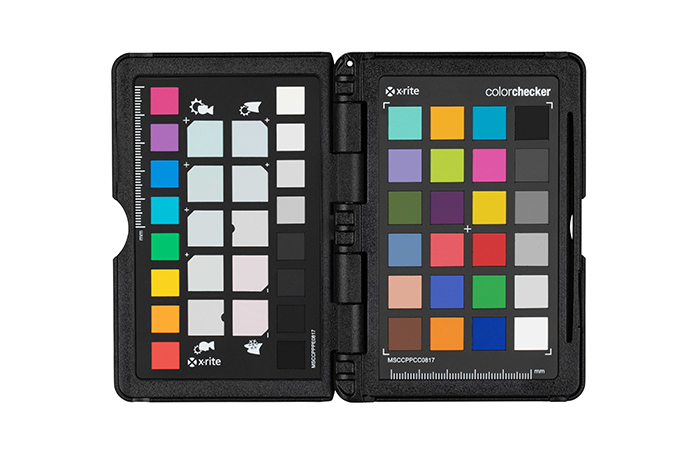

  12. По серой, или белой. В инструкции пишут про белую карту. Пробовал по серой, как-то не понравились цвета, насыщенность повышена, немного надо уводить в холодные цвета.
  13. Без разницы, одно и то же.
  14. И чем оно одно и тоже, можете пояснить, а то не понятно?
  15. Тем, что для установки правильного ББ используется карта с нейтральным цветом (без примесей). А на сколько он светлый/темный не имеет значения.
    Serge_e и Minolta User нравится это.
  16. Тут надо дополнить, что у X-rite'овского ColorPassport есть специальные не нейтральные поля для увода ББ в теплый/холодный тон.
    https://www.xrite.com/categories/ca...-classic-family/colorchecker-passport-photo-2
