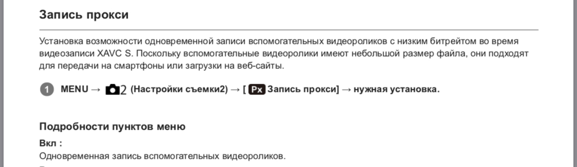

  3. Видео можно в 25 кадров в секунду точно. В 100 уже нельзя, если только параллельно прокси не пишешь
  4. у меня видео без звука передавалось на смарт. Так и не разобрался что к чему.
  5. Flanker, думаю, где обрабатывать разницы нет.. Но это не точно.. =)
  6. Ох, спасибо огромное. Видео не занимаюсь, поэтому эти разделы мануала были прочитаны через строку. Могли бы упоминание хоть сделать в разделе, где описано, как коннектиться и передавать файлы на телефон:crazy:
