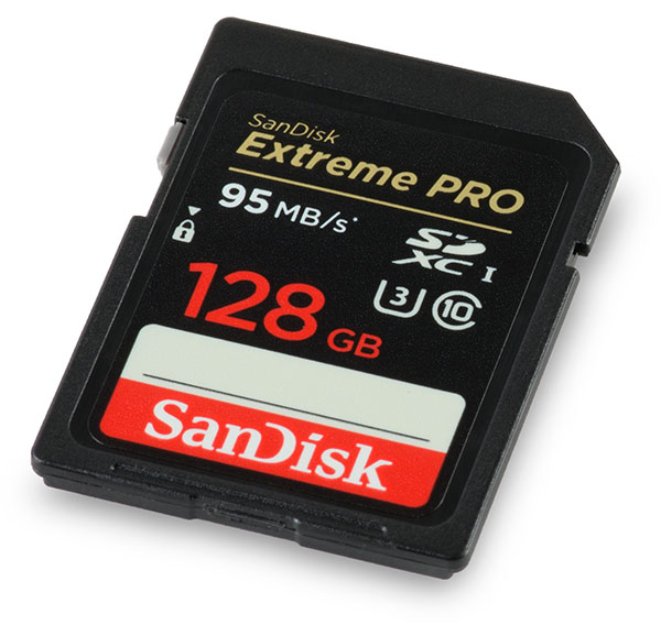

  5. ну да, в настойках камеры ставлю 25/100. я много в логе снимаю - там битрейт определяющее значение (после общей яркости сцены)
    для итогового какчества видоса :)
    для видео с линейнеым профилем - там этого потока и так с запасом большим.
    можно имхо смело экономить и ставить 60М.
    но я не экономлю на спичках и также ставлю 100М :)
    точнее, мне лень и я поставил раз 100 и забил на это дело.
    у меня таких карточек 2шт 128 и 64, результаты одинаковые.
    счас буду брать себе еще одну на 128.
    еще есть вот такая карта (только на 32) - на нее все без проблем пишется
    еще купил такую на али - с ней тоже никаких проблем, сую в коптер, в камеры.
    все ок, 4к пишет.

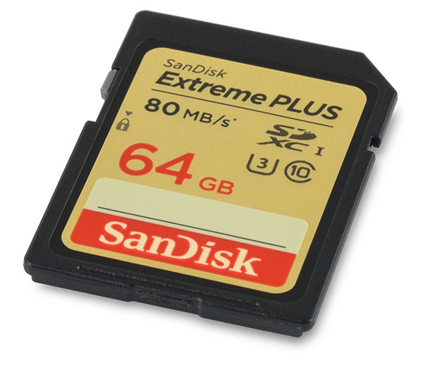

    есть еще вот такая - для звука купил,
    на нее фот ругается сразу как вставляешь и отказывается работать.

  6. Stolnik, Хм, у меня Экстрим Про на 95мб 16гб и камера ругается на 100м в 4к и на 100к\сек в фулнд. Жду USH2

  8. Конечно будет ругаться, минимум надо 64гб. )
  9. Камера в данном случае ругается на размер карты. Если заменить 16 Гб на такую же карту объёмом хотя бы 32 Гб, то камера не нее писать не откажется (хотя возможны варианты).
    32, проверено опытом. Главное, чтобы U-3 и/или V30 картой поддерживались.
  10. Я даже не знаю, что это и зачем. Для видео наверное тоже?
  11. У меня 32 не пошла, пробовал и форматировать на пк, 64 без вопросов.
  12. Заказал 2 штуки таких с Алика http://ali.pub/2mousl Дешевле, чем у нас почти в 2 раза и не нужно никуда ездить искать. Да и в Севастополе высока вероятность, что пришлось бы заказывать с материка. По отзывам - оригинал, по факту - тоже. Отлично работают. Скорость записи из буфера почти такая же, как у родной карточки Sony M-класса 2Гб. А вот на мак показалось, что медленнее скидывает. Но мне главное, чтобы работать было удобно.
