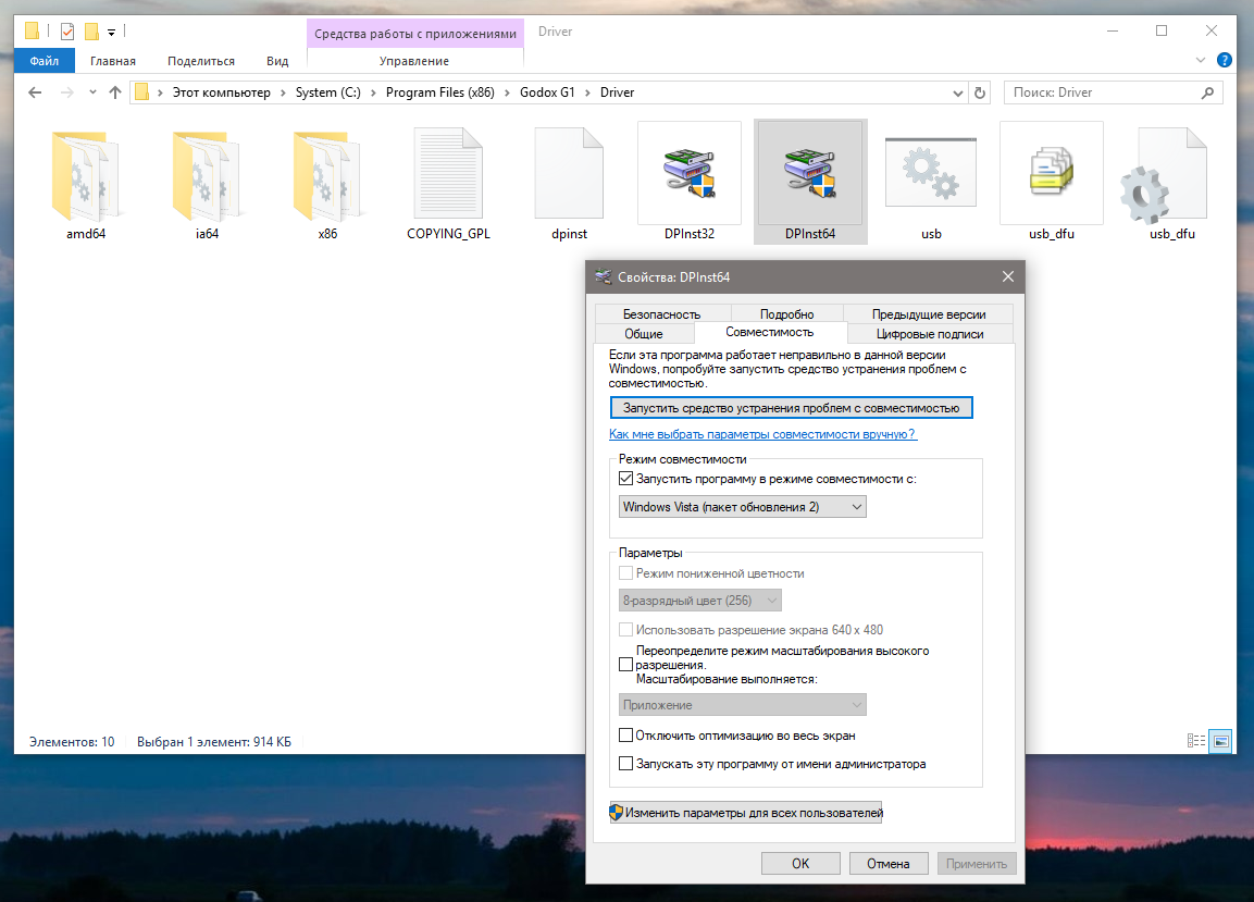

  16. Решил перепрошить вспышки , почитал рекомендации Godox, у них на сайте в описании программа для обновления прошивки Godox G1, а скачивается по ссылке G2. Поставил программу (система WIN 10) скачал обновления прошивки. Программа не видит вспышку при подключении и файлы для обновления то же. Друзья если кто то это делал помогите разобраться.

  18. Установите драйвер вручную в режиме совместимости.

  20. Сейчас Godox не дает скачать программу G1, только G2. В ней нет по указному Вам в схеме адресу файлов драйвера. Если Вас не затруднит можно более подробно, понимаю что возможно для Вас это очень просто, но думаю что таких "грамотеев" как я здесь достаточно, поможете сразу всем, заранее спасибо!
