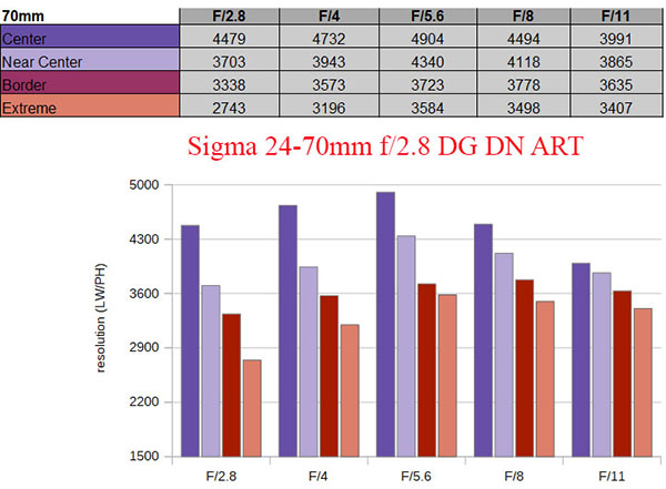

  12. Я доверяю тестам из специальных лабораторий, например, opticallimits.com. Приведённые вами данные к ним не относятся - это по сути "тест на коленке". Упомянутая мной выше лаборатория opticallimits даёт такие результаты:
  13. Вы художник, вы так видите. Аргумент в творческой среде понятен, но тут больше техническая ветка, и в ней люди чаще всего ждут объективных результатов.
  14. У Сигмы края тоже не ахти, хотя и лучше тамроновских, что для художественной фотографии, на мой взгляд, как раз не критично, и удивительно слушать такие претензии от фото-художника.
  15. Из ваших же графиков и цифр видно, что Тамрон резок только по центру. Крутил я его на своей 7rIII и остался им не доволен. Возможно я предвзято отношусь в Тамрону, однако Сигма мне нравится больше получаемой картинкой и я выбрал её.
