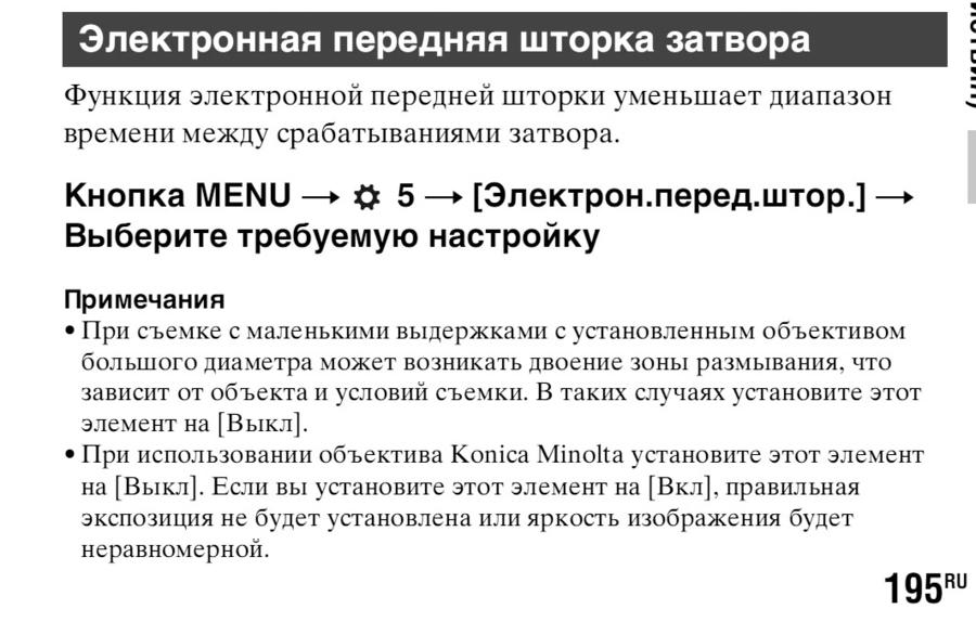

    Владею банкой около года. В последний раз на съемке появилась жуткая засветка. Почитав форум понял что диафрагма. Вчера с помощью мануала разобрал. Но диафрагма оказалась совсем не в масле. На всякий случай промыл. Собрал заново. Ничего не изменилось. Диафрагма как ходила медленно, так и ходит. Похоже сдохла пружинка установленная на aperture actuator (не знаю как на русском).
    Как я понимаю объектив теперь только на запчасти? Конечно он обошелся мне вcего 130 долларов на ebay, но позволил прошлым летом сделать много хороших снимков. Обидно...
  4. А разве пружинка - это такая проблема?
    Кстати, у меня есть банка с фронтфокусом на коротком конце, можете взять её на запчасти в обмен на что-нибудь
  5. Я обзванивал магазины радиоэлектроники, нет таких пружинок. Если только на самом деле искать объектив на запчасти в продаже. В Казани не найду, к вам обращусь :)
  6. Как вариант, можно попробовать укоротить пружину. Если тушка с электронной передней шторкой - переключить на механическую.
  7. Да вариант, попробую укоротить. Спасибо за идею! Сейчас тушка А77, при съемке не объективами не Sony в том числе и банкой, электронную шторку отключаю. Я на эту особенность еще на А57 напоролся. Так что настройки шторки в самом начале проверил как засветку увидел.
  8. Скорее возможно, что масло в самом aperture actuator - снять с объектива и промыть.
  9. Кстати, по-русски его зовут "поводок диафрагмы", вот только надо различать тот поводок, который в тушке, от того, который в объективе.
  10. Вчера снял и промыл поводок диафрагмы. Не помогло. Сегодня-завтра попробую укоротить пружинку. О результатах отпишусь
  11. Не знаю поможет ли, но может попробовать погреть пружинку в кипящем масле (машинном)? Не знаю откуда я это взял, но кажется когда-то (где-то на краю далёкой галактики :)) кому-то это помогло..... Откусите пружинку и тогда точно можете искать под замену, т.к. изменится жёсткость вследствие изменения длиныи рабочего хода.
  12. И все таки банка шикарно снимает :) За зимний период уже отвык от нее, с нетерпением жду весны :)
  13. mulk, проблема может быть совсем не в пружине :(
    Попробуйте поснимать устанавливая камеру в разные неправильные положения :) Хотя можно и просто кнопкой репитера побаловаться ;)
    Зачастую выработка в пазу, по которому поводок диафрагмы двигается, приводит к подобным симптомам :(

  18. В общем и так и сяк пробовал. Отдал в Казани в сервис. Сказали что просто износился/сточился паз, и лечится это только заменой данного элемента.
