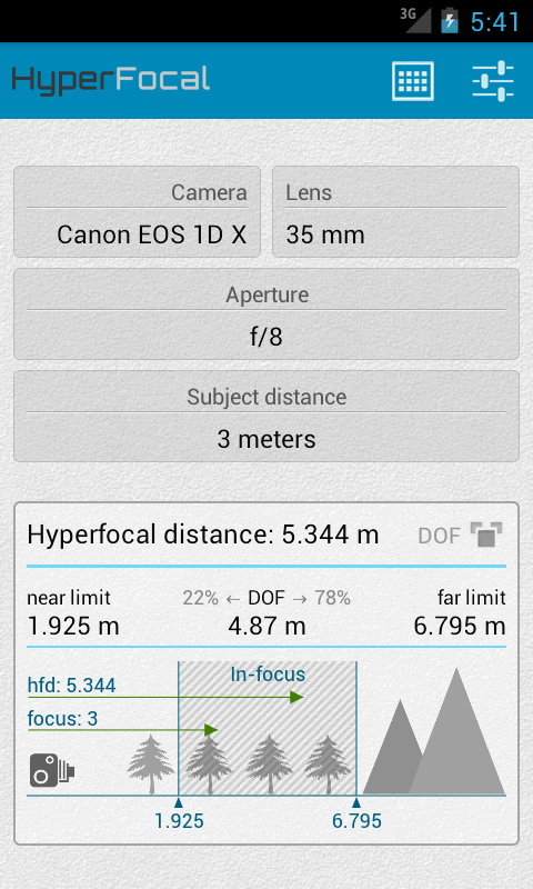

  4. Скачайте приложение HyperFocal Pro и будет Вам счастье https://play.google.com/store/apps/details?id=in.zendroid.hyperfocal Выбираете камеру, объектив, указываете расстояние до объекта на котором фокусируетесь и изменяя значение диафрагмы будете видеть что попадает в зону резкости.
