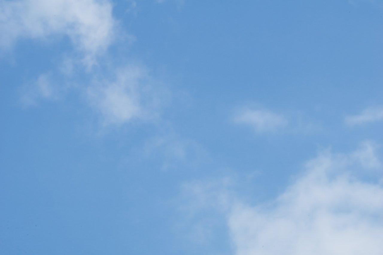

  1. Попробовал чистить матрицу ленспеном для матриц,без лупы один карандаш малополезен,ещё и разводы оставляет. Пару раз задел ППЗ даже но вроде без последствий. Само зеркало на первый взгляд чистое,но если в упор посветить фонариком то там творится тихий ужас. Хотя на фото пыль на зеркале влияния судя по всему не оказывает.
  2. Подскажите, пожалуйста, проверенную фирму или человека который занимается чисткой матриц в Москве?
    Из-за кривизны рук при продувке сжатым воздухом - попал влагой и сейчас вся матрица в разводах :(

    До
    После

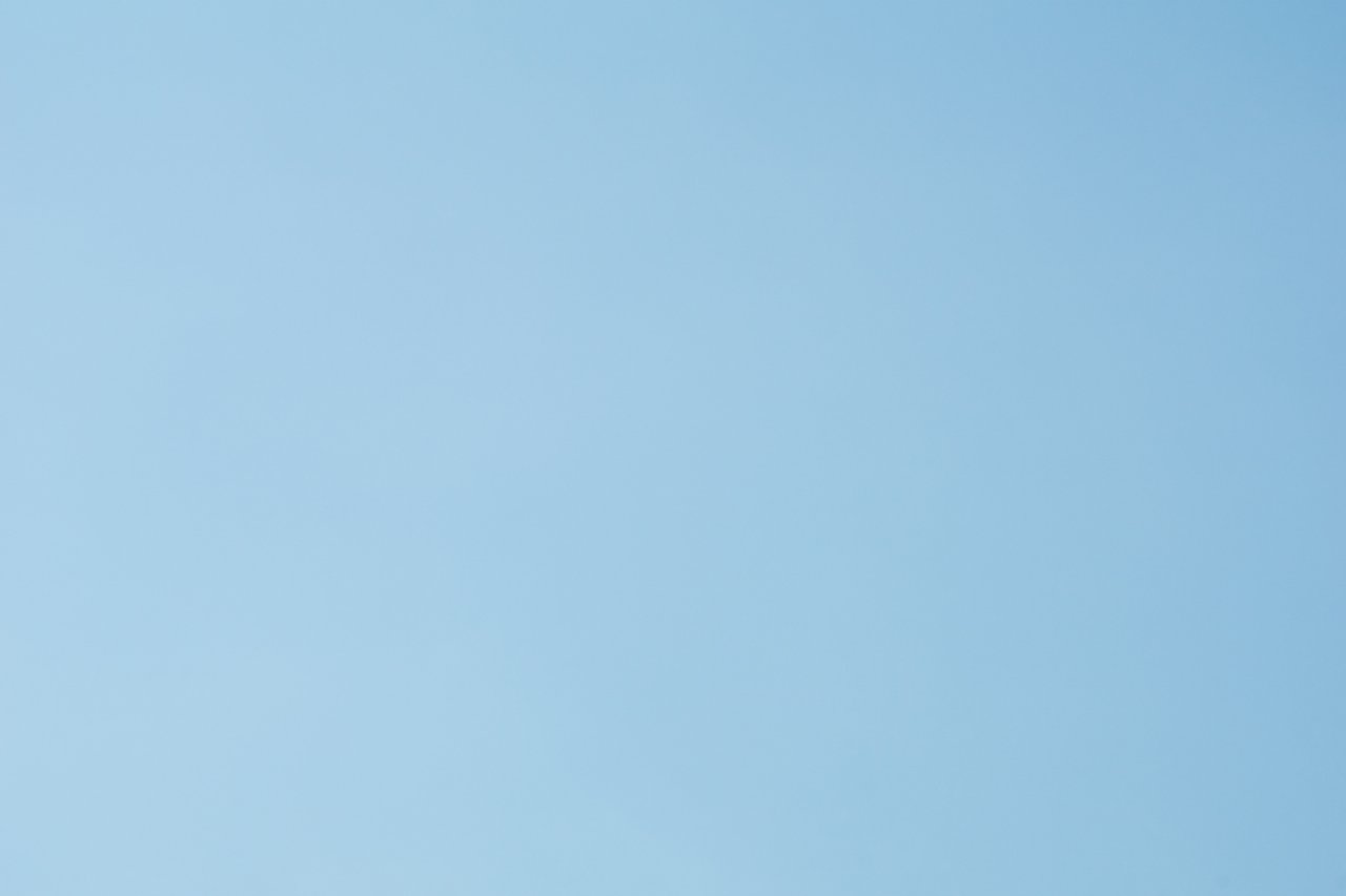

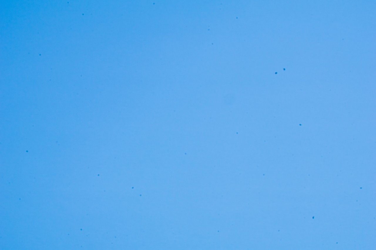

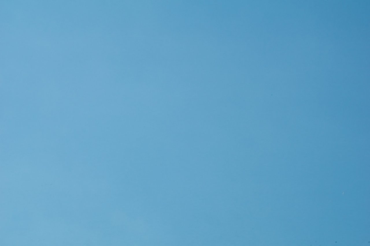

  10. До продувки
    1-я продувка
    2-я продувка
    Не пора ли нам пора ?
    С мыслями о швабре.
  11. Какими диафрагмами пользуетесь? Я вот выше F8 крайне редко, а потому и оцениваю чистоту матрицы на F8. Пока не бросается ничего в глаза - лезть, имхо, нет смысла особого. На F22-F32 видимые точки появятся после первых же смен объектива.
  12. Это на каких диафрагма снято?
  13. ms03, так EXIF на ЯФ гласит, что первые три на F32:), последняя F22. Вероятно, что все на минимальной диафрагме.
