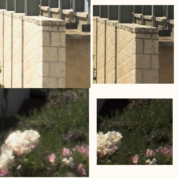

    Толком поснимать не успел ещё, но пару тестовых фотографий сделал в тот же день, когда получил. Ничего художественного, никакой обработки, так что судите сами:

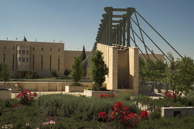

    Вот такой пейзажик:
    http://i51.photobucket.com/albums/f385/Barmalej66/landscape1.jpg
    И 100% кропы:
    http://i51.photobucket.com/albums/f385/Barmalej66/landscape.jpg
    Верхний ряд - куда фокусировался ф/2 и ф/8,
    нижний - зона нефокуса. На ф/2 видны лёгкоё падение контраста и слабые ХА на границах тёмного и светлого, размытие зоны нерезкости напоминает работу софт-фильтра.

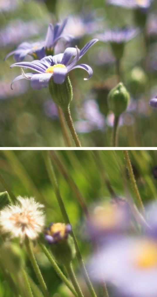

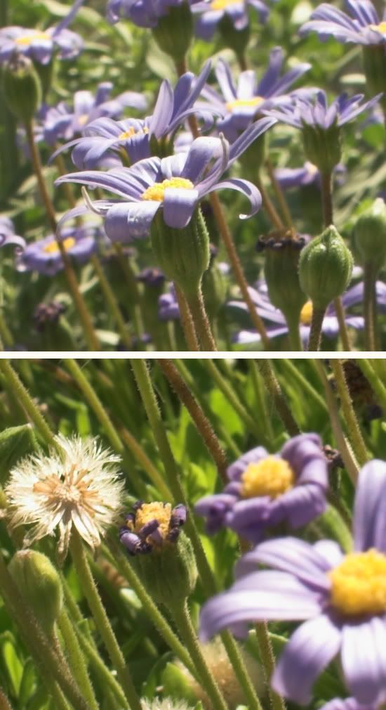

    Минимальная фокусировка на 30см (100% кропы).
    http://i51.photobucket.com/albums/f385/Barmalej66/flower1.jpg (ф/16)
    http://i51.photobucket.com/albums/f385/Barmalej66/flower2.jpg (ф/2)
    Не сказал бы, что вижу разницу между тем цветком, на который наводился - просто примеры размытия до и после РИП.

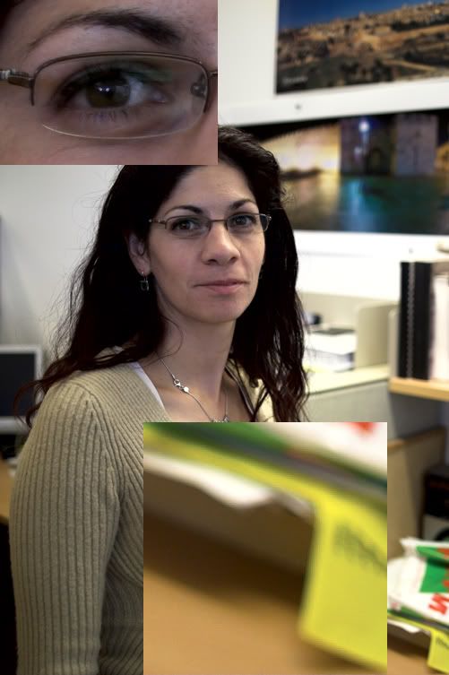

    И погрудный портрет примерно с метра - ближе будет искажать, а так ничего, можно снимать. ББ хромает, но мне интереснее было посмотреть резкость на ф/2 и как отделяет снимаемого от фона. 100% кропы того, что в фокусе и вне.
    http://i51.photobucket.com/albums/f385/Barmalej66/portret.jpg
    По-моему, вполне себе штатник.
