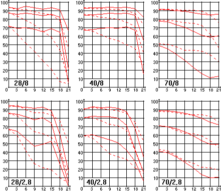

  8. вот тест с фотодо
    коммулятивная оценка 3,7 - странно для серии G
  9. А это кумулятивная оценка чего, графиков?
    С чем, и с какими именно показателями соотнести эту оценку дойчеров? Что можно понять по этим графикам, только то, что они несколько кривы?
  10. Интерпритация MTF довольна проста.
    Если значения MTF близки к 100%, то объектив будет исключительно резким и контрастным. Качества объективов, имеющих MTF на уровне 70-80% и выше, вполне достаточно для большинства работ профессионального уровня. Ну а объектив, чей график MTF опускается ниже 30%-отметки, можно покупать лишь в том случае, если вы в дальнейшем собираетесь печатать только фотографии 10х15см в минилабе.
    Высокие значения MTF, полученные для миры с высоким разрешением, говорят о том, что даже при значительных увеличениях изображение будет достаточно резким, не "поплывет". Близкие к 100% показатели MTF для миры с низким разрешением свидетельствуют о высокой контрастности объектива. Если при хороших показателях низкочастотной MTF график MTF для миры с высоким разрешением лежит в области низких значений, то исследуемый объектив при хорошем контрасте имеет проблемы с резкостью изображения при больших увеличениях (хотя фотографии небольших форматов будут смотреться отлично).
    Если высокие значения MTF объектив показывает не только в центре изображения ("0" по шкале), но и на расстоянии 10-12мм от него, то резкость такого объектива будет хороша на значительной площади кадра. Ну а если график MTF "доползает" до отметки 15-20мм без резких "обрывов" вниз, то резкость будет, что называется, "от края до края".
    Чем ближе друг к другу проходят графики MTF для сагиттальной и тангенциальной ориентаций миры, тем лучше у этого объектива исправлен астигатизм, а следовательно – более естественным и "мягким" будет размытие изображения в зоне нерезкости. Ну и, наконец, из сравнения семейств графиков MTF объектива при максимальном относительном отверстии и задиафрагмированного до f/8, можно сделать вывод о том, насколько его диафрагмирование повышает резкость изображения.

  14. :confused: Ну, нельзя же столь буквально относиться к процентным показателям передачи объетивом высококонтрастных участков изображения с различной частотой чб пар, чтобы этим простым цифрам позволить ограничивать размеры работ. Это сродни трактовке ротмистра ТЕХописания "радиостанции на бронетранспортёре". Да ещё и линии, пади, должны быть в кадре лишь во фрунт и наискось.
    Конечно, знание характеристик поможет выбрать линзу, и ею даже можно будет снимать натюрморты из разбитых яиц и пустых бутылок с уровня потолка, при предельно высоких значениях MTF (близких к 100%), но это - на любителя, любителя вожделенно успокаиваться непонятно чьей, но высокой, оценкой графиков MTF.
    Похоже, таким способом не определить насколько высока выразительность рисунка объектива, сколь нежна сглаживающая вуаль тональных переходов, или убого похабна тоскливая четкость в процентной передаче линий с частотой 40 пар на мм.
    :eek: Да, я осознаю, что некоторые вопросы требуют больше осмысления и рамышлений, нежели прямых ответов, и могут приводить в затруднительные положения непонимания моих позиций, но хочу заметить – такие вопросы неизбежны, и не на всё следует отвечать чётко по уставу, и не все вопросы стоит воспринимать так буквально.
    Существуют люди, и многие с ними знакомы, которые знают наизусть все теории света, готовые преподносить уроки в этой области всем непосвящённым, таким, как я, и все чужие суждения и высказывания соизмерять с догмами и недопускать разнотолкования, и в тоже время, всю свою жизнь упорноТщетно бороться над улучшением качетва снимков вечеринок, где бы участники выглядели несколько милее и трезвее. Они могут выносить оценку всему, к чему прикоснулись, но какова цена подобной экспертности? Это, уж, каждый сам вправе решать.
    Вот и подобные кривые MTF, настолько пусты для людей творческих и столь значимоВесомы для остальных, что их ценность при обсуждении красоты рисунка линзы сомнительно двойственна... Особенно при коллективном выборе Оптики ... Тому, кто вник, можно не отвечать, по-прежнему, предельно четко и ясно, на мои дурацкие вопросы, и твердить, что труд сей напрасен... не тараканьтесь попусту...
    P.S. Юпитер, не помню какой по номеру, тот что 37/2,8, тоже с приятно высокими показателями MTF. А его рисунокБокё похож на крысиный помёт в тошнотворно лиловых своей синевой оттенках... IMHO.
