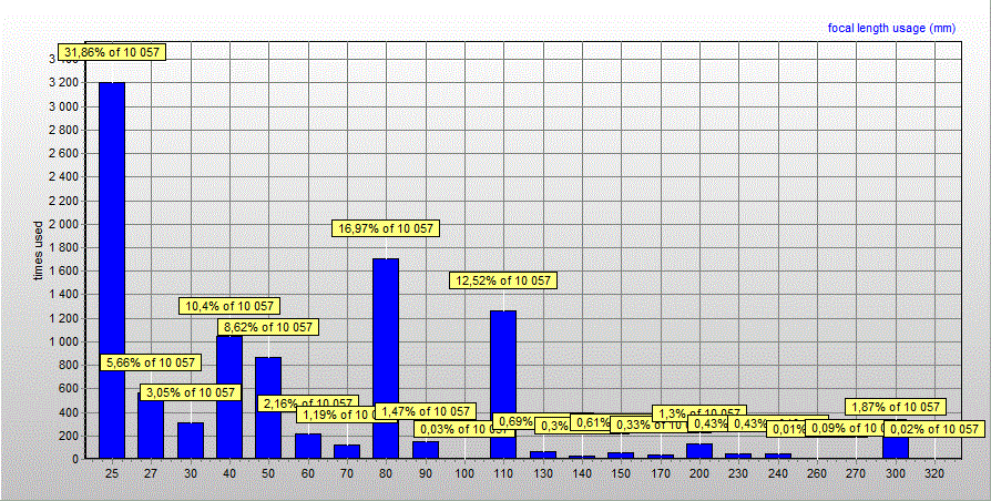

  2. Добрый день, друзья!
    7 лет снимал на ALT-A57, использовал два объектива - Sigma af 17-70mm f/2.8-4.0 (темноват, но картика предсказуемая) и Sigma AF 75-200mm F/2.8-3.5 (в роли портретника от него просто тащусь)
    Снимаю в отпусках как правило, на прогулках, ну и семью. Любимые жанры - это пейзаж и портрет. Семейные мероприятия приходится снимать в квартирах (стесненные пространства), детские утренники - в саду и в кафе (плохое освещение).
    Устал таскать объемную и нелегкую зеркалку, решил перейти на A7. mk2 или mk3 - еще не выбрал.
    Сейчас выбираю объектив(ы) под A7
    Стратегия такая - не брать бюджет, лучше растянуть покупки стекол во времени, чем годами кривиться удаляя удачные по композиции и моменту, но смазанные или темные фотки. В приницпе, можно стекла подкупать раз в году по мере поступления средств.
    Провел анализ части своих фотографий ~ 10 тысяч, вот какая картинка распределения получается.
    Основные ФР -
    25 мм ЭФР - это широкий конец моей Сигмы 17-70
    40+50 мм ЭФР - серединка 17-70
    80 (неожиданно!)
    и 110 - это длинный конец 17-70 и широкий 75-200
    Вот распределение ФР по 10 тыс снимков
  4. Напротив, Ваше сообщение - просто образец корректного вопроса со всей полнотой информации. Даже от плюса не удержался ;-)
    Но выбор 16-35/2,8 , на мой взгляд,из Вашего сообщения не очевиден. Я бы сказал, что универсал и портретники оправданы (Вы ведь сами отклонили бюджетное ограничение и готовы растянуть покупки во времени). Вполне оправдан и ширик 16-35/4. Но F/2.8 Ведь Вы не заявили астрофото. А в тёмных помещениях Вас, на мой взгляд, ограничат динамичные сюжеты - пожалуй, Вам не избежать работы со светом, т.е., по-моему, не переплачивать за светосилу, а дополнительно вложиться в свет (просто одной пыхой обойтись будет сложно).
    И план, пожалуй, вполне очевиден:
    1. Базовый набор
    1.1. Sony A7Rm2 (!) или A7m3 - я бы уточнил Ваш выбор немного с учётом лучшей работы автофокуса
    1.2. универсал Sony FE 24-105mm f/4 G OSS - именно он закрывает огромную часть востребованных Вами углов обзора
    и важно, что работа с универсалом поможет Вам уточнить план (п.3 пока не вполне очевиден, например, да и п.5 отчасти именно универсал и уточнит)
    2. Свет (у Вас много репортажки в сложных условиях освещения), отдельная тема, конечно, но я бы обозначил сей пункт
    3. Портретник 85/1,8 (мне кажется, что фокусное 85 Вам ближе) - FE 85mm F1.8 SEL85F18
    или портретный зум (FE 70-200 мм F2.8 GM OSS SEL70200GM - дорогой, но... или отступить на /4, но тогда "или" может поменяться на "и")
    А можно включить в выбор и объективы других вендоров? Tamron в портретном диапазоне на F/2.8 не плох, например...
    4. Телевик (дорого, но у Вас неслучайный "выброс" на 300mm ЭФР). Может, G Master 100-400mm (SEL100400GM) ?
    24-105 "закроет" часть пейзажных решений. Поэтому дальше можно спокойно подумать и уточнить требования к сверхширику:
    5. 16-35 поддерживаю, но мне видится выбор 16-35/4. Могу быть не прав (см.выше)
    и ещё одно соображение: при наличии 24-105, может Вам и не нужен будет автофокусный широкоугольный зум, а лучше подойдёт мануальная сверхширокоугольная светосильная фикса (Samyang)? Пейзаж и, особенно, астропейзаж без AF обойдётся, да и ряд "обычных" сюжетов на сверширике с дистанции от 3 метров можно снимать, единожды сфокусировавшись при даже небольшом прижатии диафрагмы.
    Удачного Вам воплощения плана!
