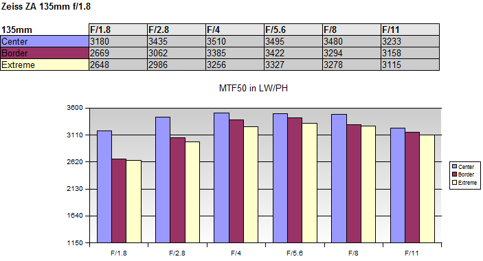

    Цейс равномернее, а по-центру сигма чуть круче!
    Кароч, цейсы сливают:
    http://www.photozone.de/reviews
    Все графики на ФФ матрице.

    85-ка ZA несколько иные результаты дает: см сюда.
    причем тут токиновский планар ZF - неясно.
    :confused:
    ну и примечания Photozone.de читать если не получается - приведу:
    Please note that the tests results are not comparable across the different systems!
    Пожалуйста, имейте в виду, что результаты тестов несравнимы между разными системами.
    Так что - берите и сравнивайте на одной тушке/матрице/системе.
    Иначе - лажа, на лохов рассчитанная выходит.:D
    P.S. Вот с тем же успехом могу надергать примеров, и на них сказать, что Сигма эта сосет:
    вот тут Сигма Ваша по центру имеет разрешение хуже, чем у 85ZA по краям
    а здесь центр Вашей Сигмы хуже на f5.6, чем края 85ZA на открытой

  8. Я привел 3 графика с одинаковой матрицы - ФФ Никона d3x и Сони ФФ, так что ... выводы каждый делает сам, мне "втирать" ни к чему - я ими не торгую.

  11. матрица - одна, а результаты с А900 и D3X по-Вашему идентичны?)))
    за что только Никон за D3X три цены А900 дерет? :D
    вообще, камера - это не только матрица...
    Ваша логика была бы уместна на пленке, а в цифровую эпоху - пишите Клаусу, пусть сделает тест на нашем полном кадре А900 или А850 (пока их только с производства, а то ведь могут исчезнуть совсем) Вашей Сигмы, тогда и обсудим...

    Золотые слова, - я привёл 4 графика на одинаковой матрице от Сони ФФ, а у Вас ссылка на кроп никон 7000 и кенон 50Д.

    а вообще у Курта было сравнение 85ZA и Сигмы Вашей. вот тут.
    напомню итог: по центру на прижатых сигма чуть резче, но ближе к краям и в самых углах - сигма сильно слабее 85ZA на всех диафрагмах...
