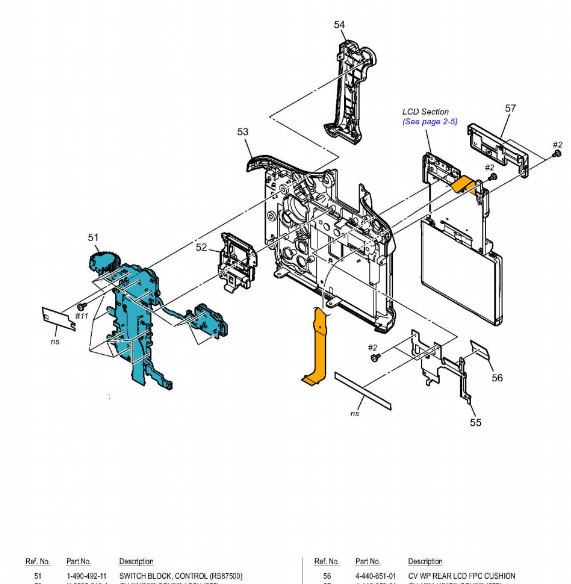

  8. Вечер добрый! Подскажите, как снять вот эту деталь. Все винты открутил. Где-то видимо есть защёлка - не видно.
