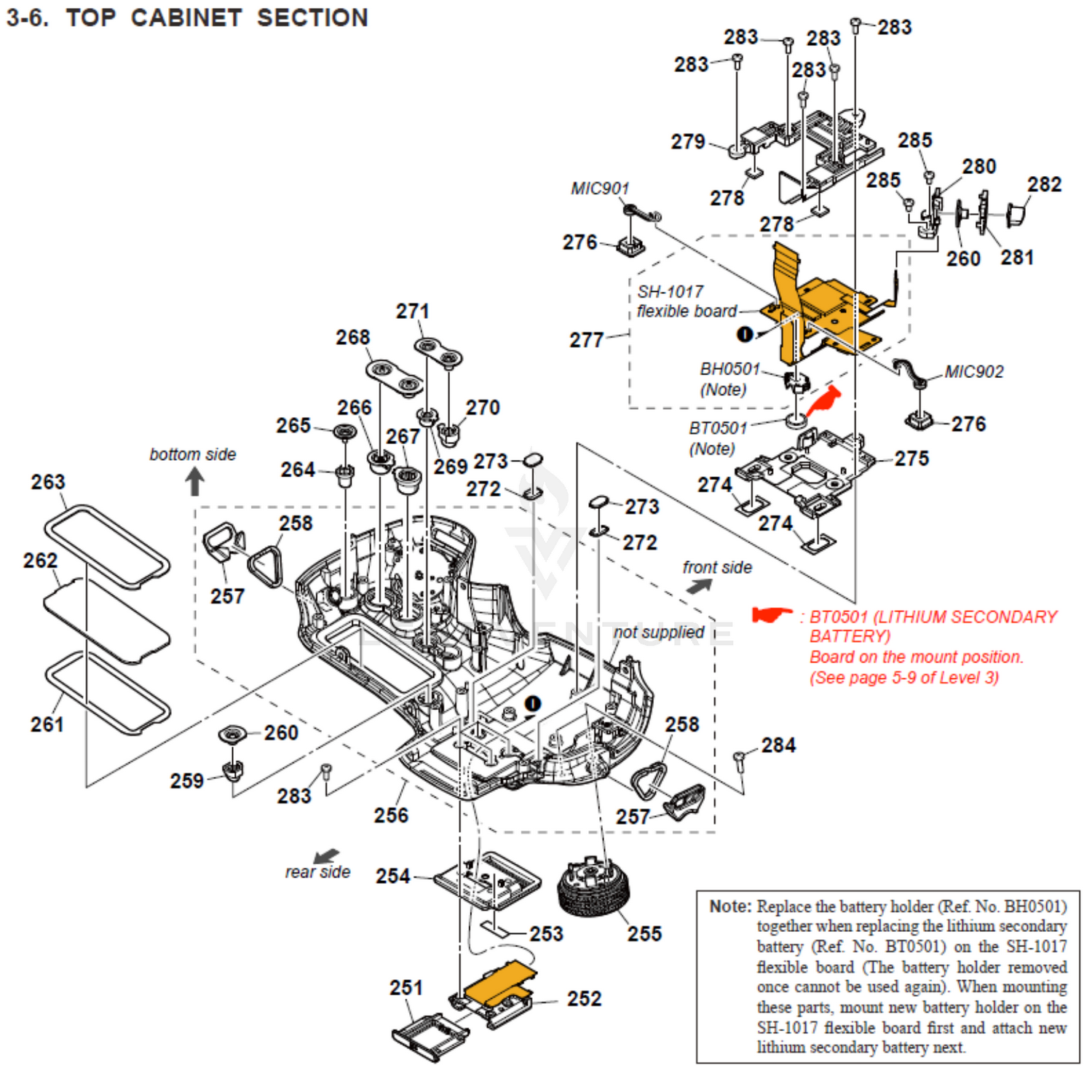

  14. Ребят, пробег где то в районе 130 тыс, стало рандомно появлятся ERor, мол дальнейшая работа стаба (даже при отключенном стабе) не возможна, несите в ремонт. Причем как на автофокусных, так и мануальных. Но снимать дает, не дает просматривать отснятое, в плане надпись закрываепт весь экран, но стоит джойстиком повести влево как надпись пропадает. И еще, отвалилась (пропалап) крышка переключателя режимов (там где Av M и тд. Без нее переключатель не вращается. Есть ли где такая запчасть и можно ли ее чем нить заменить
  15. Вот номер переключателя в сборе - M Dial Assembly (89000) - X-2594-080-1 (на картинке под номером 255)
  16. Спасибо, может кто мастера посоветует, чтобы полечить камеру с указанными проблемами.
