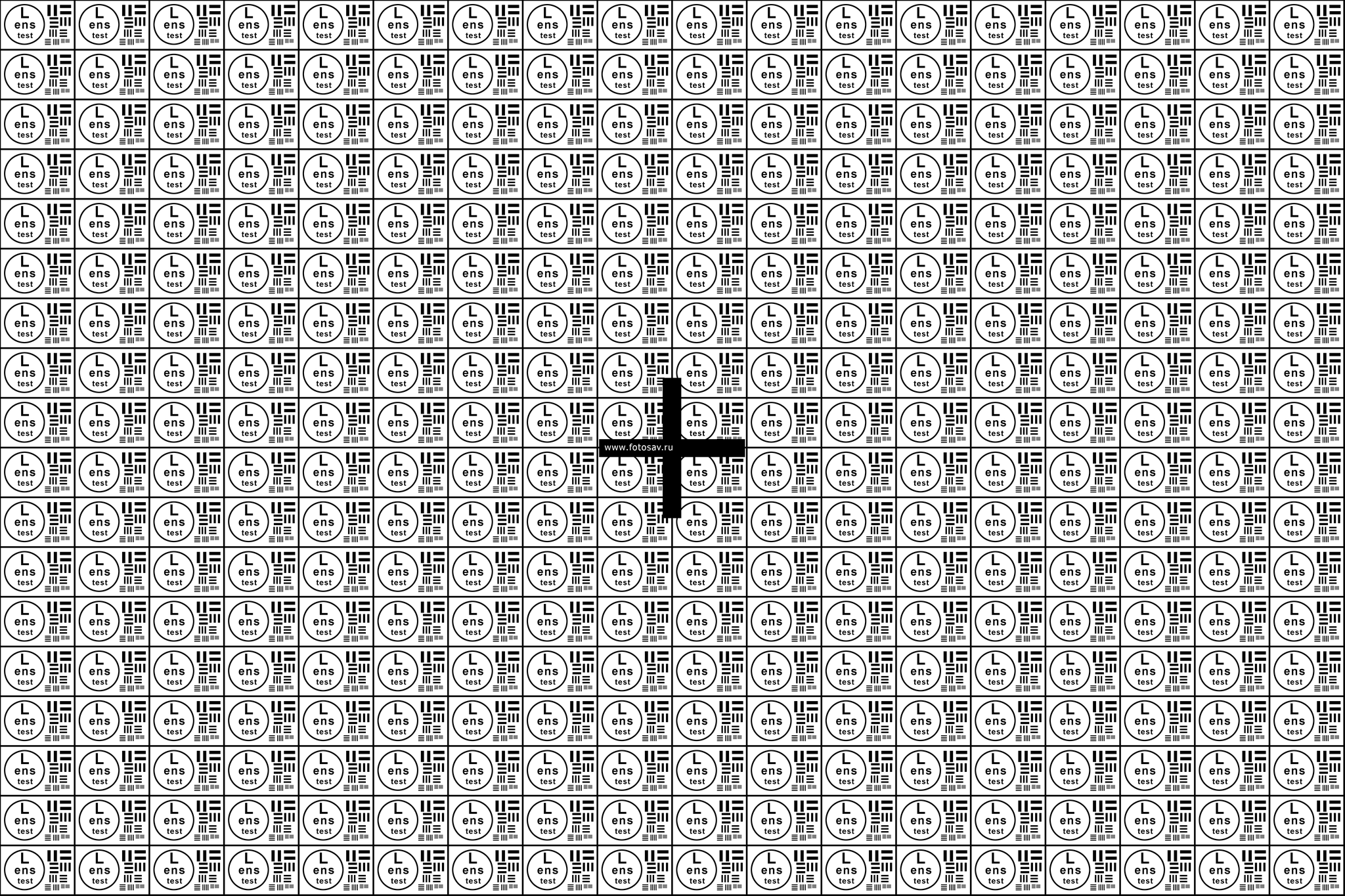

  6. Расскажу про свой способ:
    Распечатал миру (http://content.foto.mail.ru/list/kvartira59/330/s-475.png) и повесил на стенку на высоте примерно 1,5 м. На такой же высоте расставил штатив с камерой. Расстояние от стенки около 1 метра. На камере режим А, антишейк выключен, диафрагма максимальная. Сегодня тестил цейса 24/2,0. Делал снимки последовательно устанавливая в меню камеры значения микрорегулировки: -20, -15, -10, -5, 0, +5, и при этом каждый снимок рассматривал на экране в максимальном приближении. На значениях -20 и +5 было мыло (поэтому на значениях +10, +15 и +20 не снимал). Таким образом я примерно определил дальнюю границу резкости (-15) и ближнюю границу (0). Для их уточнения повторил съемку на значениях микрорегулировки: -16, -14, -12, -10, -8, -6, -4, -2, 0. Мыло было на значениях -16, -2, 0. Сделал вывод что для того, чтобы точка фокуса была в зоне резкости, поправка должна быть от -14 до -4. Учитывая мнения гуру, что оптимальное расположение зоны резкости - 1/3 перед точкой фокуса и 2/3 после нее сделал вывод, что наилучший результат получу при значении микрорегулировки -7. Установил это значение и проверил съемкой с рук различных предметов, включая использование экранной лупы на значении 2х.
    С зумами чуть сложнее. Такие же манипуляции проводил на минимальном фокусном расстоянии и на максимальном. Для одного из своих объективов определил, что на минимальном фокусном оптимальная поправка -2 (в зоне резкости при значениях от -6 до 0), а на максимальном фокусном -6 (в зоне резкости при значениях от -11 до -3). Поскольку на максимальном фокусном чаще снимаются портреты и точность более необходима, то установил поправку = -5.
    А кто использует другие способы, поделитесь плиз.
