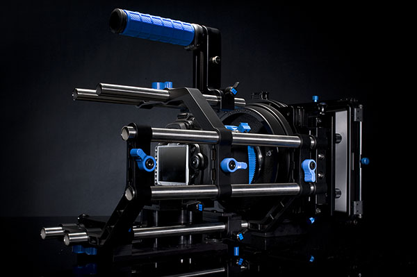

    П.с. еще наткнулся вот на такую хрень, есть какие нибудь бюджетные варинаты китайского прома ?
    Задача -съемка видео, хочу в качестве основы взять sony a55, дополнительно к ней прикупить вот такую хрень.

  18. Потратил когда-то пару дней на поиски подобных систем и, к сожалению, ничего не нашел. В России нашол контору, которая сдает в аренду технику.
    Почитать можно тут и тут. Это то, что гугль посоветовал.
    Почему-то все подобные системы заточены под сапоги 5D и 7D :confused:
  19. нет там такого, эт же не мыльница!!! =) помоему родным софтом что идет в комплекте можно сделать отображение даты на фотке но это только на компе:cool:
  20. На самом деле подобные агрегаты достаточно универсальны. Хоть и под кэнон, но привод кольца на объективе (каким там заморским словом его называют?) всё равно должен быть регулируемым, чтобы работать не с единственным стеклом. Так что скорее всего подойдёт и к Соне.
    А в остальном это крепление к штативному гнезду и кабель HDMI - тутвсё универсально.
    Ну а подешевле... Если там всё будет болтаться как сами знаете что, то грош цена такому устройству. ИМХО, конечно. Впрочем, у индусов наверняка что-то есть :)
