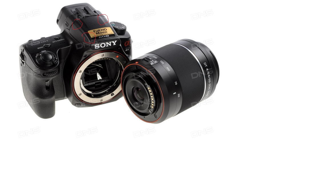

  16. Прошёл всю тему. Не нашёл изображения тех самых винтиков юстировочные под заглушками. Может кто сфотает, стрелочками покажет?
  17. Камеры нет под рукой, болты находятся под заглушками где выдвижная вспышка, мелкие такие с головками под звездочку или шестигранник
    Если открыть вспышку то примерно в этих местах увидите заглушки
  18. что-то трудно к ним подлезть, вспышку нужно полностью отсоединять или можно как-то извратитться без этого?
