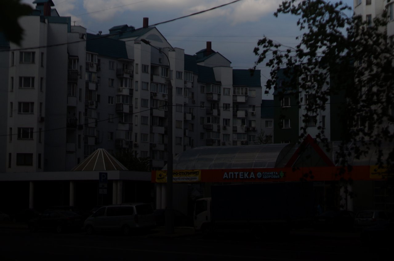

  7. Приветствую уважаемых коллег!
    2 фото с разницей несколько секунд.
    Затвор?
    Никаких ошибок фотоаппарата нет.
    Темные фото получаются рандомно.
    Причем степень затемнения всегда разная.
    От такой как на примере, до гораздо менее затемненной.
    Пробег всего лишь ~9000.
  8. если камера на автомате, то она может экспозицию очень сильно менять.
    проверить затвор достаточно просто: 10 кадров, режим "м", auto iso выкл, выдержка и апертура одни и те же на всех кадрах, сцена одна и таже.
    если экспозиция в этом случае гуляет, то затвор. потому что все остальные параметры экспозиции зафиксированы.
    еще для чистоты эксперимента с другой линзой это все проделать.
  9. #149 29 май 2025 в 01:21 | APS-C Всё о Sony NEX-F3 | Страница 8
    Ещё один из вариантов - интерфейс крепления объектива. Не байонет, как механическое соединение, а именно интерфейс данных (контактная площадка).
    У меня на Sony Nex F3Y с объективом SEL18-55 (одним из штатного комплекта) подобное происходит иногда. Картинка при этом темнеет и в видоискателе (или на экране), т.е. ещё до снимка я вижу, что результат будет плохим. Интересно, что ошибка возникает прямо во время съёмки, т.е. какое-то количество кадров идёт нормально, а потом - темнота. Это напоминает ситуацию в Вашем вопросе. Но только у меня темнота сама не проходит: нужно выключить/включить камеру и, если не поможет, открепить и заново защёлкнуть объектив в байонете - тогда ошибка железно уходит на какое-то время. В моём случае утрачивается контроль диафрагмы объектива и она схлопывается до минимума и в таком положении "залипает", пока контакт не восстановится.
