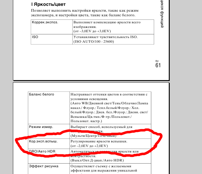

  4. У меня еще вопрос. Неужели мощностью встроенной вспышки нельзя управлять? Че, правда что ли? Сони прям не перестает удивлять))
  5. Доступно только то что в инструкции о встроенной вспышке.
  6. Robert, да это все видел. Я имел ввиду уменьшить мощность, например 1/64 или 1/128
  7. Дико извиняюсь, а у других можно управлять мощностью встроенной вспышки?
  8. Фиг знает как у других, у нас есть регулирование яркости вспышки, может Ventus её ищет.
  9. ДА. ее. А как это делается? Истыкал уже все комбинации кнопок? Где этот +- затаился? )))
  10. #1650 9 мар 2020 в 13:17 | APS-C Всё о Sony NEX-6 | Страница 83
    в других - каких? я человек, нарзаном нифига не измученный . Было всего две нормальных камеры. Но на древнем зеркальном никоне и на ровеснике сони - панасоник GX7 встроенная вспышка поддавалась мануальному управлению запросто.
    Тут пока так и не нашел "где у него кнопка?"
    ПС. Блин. нашел. Это в разделе Яркость/Цвето.
    Но все равно, как то она не сильно уменшается. Вот только что "коррекция".
    Грубо говоря 1/128 сделать не могу.
    Получается -2 EV дают снизить на две ступени? 1/2 и 1/4 мощности... . Как то так...
  11. Она и так маломощная, там ведущее число 6. Куда там ещё от 1/4 уменьшать-то?
  12. Не совсем так. Ручной регулировки мощности встроенной вспышки у этой камеры нет, поэтому самому выставить какое-нибудь значение нельзя. Есть только TTL режим в котором камера сама расчитывает мощность пыха и в зависимости от условий она может быть очень разной (от max до min). И вот это расчитанное камерой значение мощности можно вручную корректировать в пределах +-2eV.
