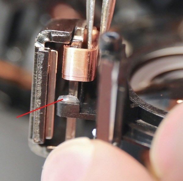

  4. Конкретно про эти картинки у Роджера есть статейка про разномоторы на разных линзах Сони и конкретно про сабж Роджер писал про ненадежный конструктив, но при этом заметил, что жалоб на поломанные экземпляры не было.
    Так что было бы интересно увидеть пруфы про "достаточно часто ломается".
  5. Вы между строк читаете? Вот цитата из той самой статьи:
    «The Type 1 motor with flat-glue-only is found, as far as I’ve seen, only on the Sony FE 55mm f/1.8 and FE 24-70mm f/4 lenses. These are the two lenses we find have frequent AF motor failures; we’ve reglued dozens of them»
    В кратком переводе звучит так: «Привод 1-го типа с простым клеевым соединением встречается только в стеклах Sony FE 55/1.8 и FE 24-70/4. Именно эти два объектива подвержены частым отказам фокус-приводов, мы переклеили кучу таких».
