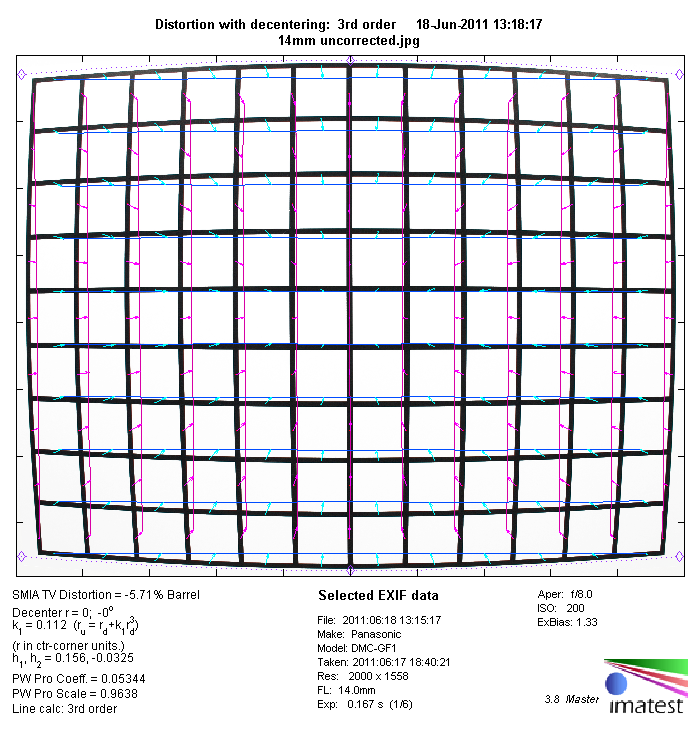

  4. Зум с бочкообразной дисторсией на широком крае в почти 6% (в неправленном РАВ, конечно) - это обыденность...

    А что страшного в дисторсиях? Они правятся в два-три движения мышью. Если вообще нужда такая вдруг возникнет.
    Я упоминал выше, что прямоугольные ширики хороши для съёмки архитектуры, а для съёмки людей они гораздо хуже подходят, чем бочкообразные.
  6. а можете показать мне эту 6% дисторсию?
    прошу прощения но фотки уже выкладывал - равы по ссылкам
    14мм на 14-42 IIR
    http://narod.ru/disk/51901661001.a423354bea87d63c7708c56ebeb3238b/OLYM0578.ORF.html
    http://narod.ru/disk/51868600001.e5e2e7d0568ae786b18c3adf7f068804/OLYM0178.ORF.html

  8. Я этому сайту вполне доверяю - http://www.photozone.de/olympus--four-thirds-lens-tests/645-oly_m14150_456?start=1
  9. К тому же у этого зума есть широкий угол , ну там где дисторсия. Минолта круче на кропе в разы там широкого угла нет:D
    Извините вырвалось:cool:
  10. Вы бы приводили всю фразу целиком с фотозоны. :) Лично я дисторсий в 6% еще ни разу не видел при проявке равов с олика... Возможно фотозона проявляет очень хитрой прогой....

  11. Олимпус в jpg правит дисторсию налету, в raw вноситься информация для коррекции в большинстве конверторов иначе кому нужен такой штатник с таким атасом на эфр 28мм. Интересно кому нужна была б микра если б там не было б этой автокорекции, да еще так мастерски спрятанной, да же в рав.
  12. Хотя бы одной поделитесь, если вас не затруднит.

  13. А ничего, что есть фишаи, в которых бочка НУ ТАКАЯ ВАЩЕ? И ведь как-то народ юзает эти стёкла. Иногда даже большие деньги платит. В третий раз рассказываю: есть ширики с сохранением линий, с сохранением углов и промежуточные. Если вы учили географию, черчение и стереометрию, то знаете, сферу на плоскость нельзя спроецировать без искажений. А окружающий мир можно считать внутренней поверхностью сферы. То есть, любой ширик - это компромисс. И как именно он проецирует - это производитель в каждом конкретном случае решает отдельно.

    ПыСы. а понятно 14-150. Ну так вполне себе ничего, как для мегазума.
    Если же вас интересуют недорогие, но более качественные решения, то чем плох 14-42 (последних версий) с 40-150 (совсем не дорог)? Нате, получите и дисторсию чуть более 2% на ШУ, и чудесное разрешение без замыленых углов вплоть до 150. С телевиком и боке нормальное получается.
  16. вобщето на дворе 21 век, и программые методы будут применяться все больше и больше... насколько я помню а77 с 16-50 тоже автоматом правит и дисторсию и виньетирование....
