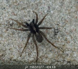

  11. На днях приобрел сабж, минольта первой версии... Первые пробы:
