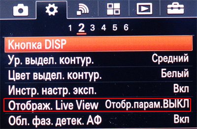

  4. Пролистал всё меню, ничего похожего не нашёл :)
    Конечно, это только для снимков со вспышкой. Вот найти бы этот пункт ещё...

  6. Ааааааа! Ведь я переключал этот пункт - но сглупил и проверил в режиме А. Естественно, ничего не изменилось! Спасибо за подсказку!
