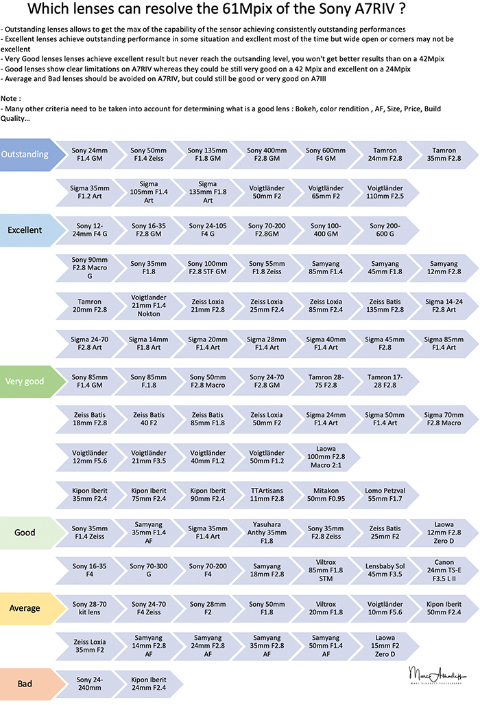

    Вчера наткнулся на интересную статью https://www.thephoblographer.com/2015/09/14/review-sony-90mm-f2-8-macro-g-oss-sony-fe/ Судя по ней у этого макро/портретника после ф8 падает резкость на 42мп. Здесь он тоже не в топе, хотя сони обещала, что объектив сможет разрешать матрицы с громадной мегапиксельностью. Уступил даже портретникам
    https://www.sonyalpharumors.com/wp-content/uploads/2020/01/Lenses-on-A7RIV.jpg

  12. Тем не менее, это объектив с самой высокой разрешающей способностью в системе Sony Lens Sharpness.jpg FE:
  13. pasha4ur, А много объективов Вы знаете, у которых резкость после ф8 растёт?)

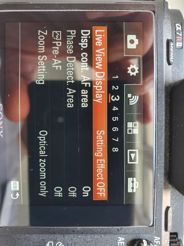

  16. Чтооооаааа?) Как называется пункт Вы видите? Или мне перевести?
    Я про этот пункт спрашиваю Вас не просто так - на форуме слышал, что камера не прикрывает диафрагму при фокусировке с выключенным ЛВ. И прикрывает - с включённым. Дело Ваше - пробовать или нет, только дурака валять не надо.

    Все также закрывает при непрерывной фокусировке, что и следовало ожидать из названия опции.
