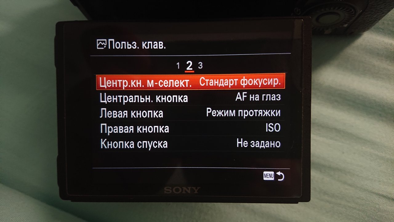

  5. Добрый день. Столкнулся с проблемой настройки кастомных клавиш в меню после того как сбросил камеру на завод. настройки. В меню исчезла клавиша "вниз", на которой у меня ранее висела фокус. лупа. Кто-нибудь сталкивался с подобным?

    Strukov Sergey, если Вы сбросили камеру до заводских настроек, все Ваши переназначенные клавиши должны вернуться к настройкам по умолчанию. Тут никакого "криминала" нет.
  7. Камера была сброшена через пункт меню "инициализировать", после чего я не могу ничего назначить на "вниз", такой пункт в меню пропал. DSC_0178.JPG
  8. Я ничего не сбрасывал, а у меня также как у вас. Нижняя кнопка это и есть "кнопка спуска". Проверьте.
    Strukov Sergey нравится это.
  9. ArksonisIntro, Большое спасибо. Перевод в камере конечно очень кривой, на английском как положено написано button down
