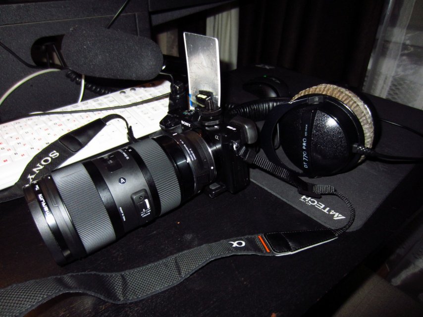

  7. Спасибо большое за ответы/советы. Про это чудо чудесное с пальцем - как со встроенной "вспыхой", так и с внешней знаком)
    У меня сделано вот так, кстати работает более эффективно на A6000 (перфекционист, пытаюсь выжать максимум))
    (непосредственно пишу, непосредственно делаю фото, извиняюсь за плохую экспозицию все-таки 2 часа ночи)
    И как ни крути но "фикса", Sel50f1.8 чуточку лучше, а еще и чуть быстрее). Смотри - прям "Капитан Очевидность" :haha:.
    Был вчера немного огорчен, сегодня отдал 6 часов свободного времени, кто в теме, тот поймет и стало веселее.(не зря в комплект еще прикупил sigma usb doc)
    Хватает автофокус быстрее объектив Sony, но угол в 18-35мм при 1.8 шикарен/резок/контрастен...
    Sigma допилила прошивку как для объектива, так и для адаптера MC-11, поэтому это связка работает с Sony a6000, если кому интересно.
