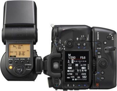

    у нее огромный плюс в том, что она может делать так:
    43 тоже может.
  11. На фото пыха 58АМ. :yes:
    Ну 60-я конечно тоже так может. :)
  12. Ну не заметил, да :unknown:
