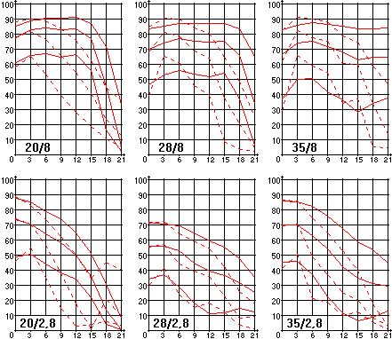

    Ага. Заходим на old.photodo.com, внимательно смотрим MTF со взвешенными оценками. Сюрприз - эта токина, оказывается, по резкости даже хуже минольты 20-35.
    Grade: 3.7 Tamron SP AF 20-40/2,7-3,5 Aspherical (IF)
    Grade: 3.3 Tokina AF 20-35/3,5-4,5
    Grade: 2.8 Minolta AF 20-35/3,5-4,5
    Grade: 2.5 Tokina AF AT-X 20-35/2,8 Pro
    (Минольты 17-35/2,8-4 там нет, но у 17-35G, которая много лучше grade 3.3)

    Вот не надо мне пожалуйста тыкать МТФ-ми на странных сайтах, я уже давно ТАК не сравниваю линзы, ибо там хватает мастеров-ломастеров, которые фиг знает как проводят тесты, да еще и в разных условиях. Мне хватило тестов МТФ от Фотозоны, которые мягко говоря странные.
  8. Sc.
    Sc.
    25 окт 2006
    3.187
    118
    New York
    "Мастеры-ломастеры" со странного сайта фотодо - на деле очень уважаемые "Мастеры" с популярного некогда ресурса ;) Вы, наверное, о них мало слышали.
    Объективы у них тестировались единым образом (и поэтому результаты сравнимы), сфокусированные на бесконечности.
    Единственное, что может смущать - их способ выставления финальной оценки, поэтому смотреть надо не на неё, а на МТФ.
    BTW, по характеру расхождения сагиттальных и меридиональных графиков можно приближенно судить о характере (жесткости) рисунка - чем больше расхождение, тем хуже.

    Конкретно эти тесты Фотодо были сделаны на бесконечности одним и тем же человеком на одном и том же оборудовании весьма уважаемой фирмы Хассельблад. Вот им я вполне доверяю, а вашим голословным утверждениям, извините, нет.

    cat.spb: photodo - единственный независимый сайт, который измеряет МТФ. А ты путаешь его с фотозоной, которая измеряет "столбики" на непонятной дистанции фокусировки. Если что, столбики у них равны сумме резкости и контраста, так что ничего удивительного.
    А тесты фотодо пока что всегда подтверждались реальными съёмками. Но, естественно, от дерьмового экземпляра они тоже не застрахованы.
