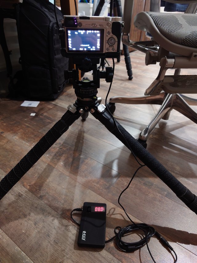

  7. Ventus, у меня для np-fw50 давным-давно был куплен внешний бокс под 7*18650 с регулировкой выходного напряжения. Сейчас даже найти на али такое не могу, но они есть в природе.
    Хотя я бы посоветовал таки нормальную банку силы или переходник на большие np-f, если они есть в наличии.
  8. да да. блин,. Ошибся. выходит порожняк....
  9. А можете фото показать?))
  10. Про 7 отсеков для 18650 наврал, их пять оказалось. Выглядит вот так: 20211206_232624.JPG 20211206_232317.JPG
  11. А. Это вообще что то ультравнешнее. Понятно. Повербанк то подрубить нехитро. Главное саму банку подобрать по напряжению. Я недавно взял на 12 ячеек кирпич. Но он ниже 12 не выдает, а квикчарч юсб наверное не подойдёт. Но у меня понижайка есть.
    Но это такое...не мобильное. Я думал это рукоять какая то.
  12. Кстати , пять? Может шесть? Просто пять -это странновато. Они же параллелятся. Или последовательно и наверное повышайка есть на борту. ? Напряжение то как получить нужное?
  13. Ventus, под power delivery есть решения на али, ничего не надо подбирать, любой внешний PD павербанк подойдет. Не знаю, правда, как для np-fw50, ибо не актуально уже, для сотки точно есть.
  14. Во времена в частности некс 6 скорее всего никакого pd не было. А спалить камеру не хочется)(. А так выход под pd есть и на моей банке.
