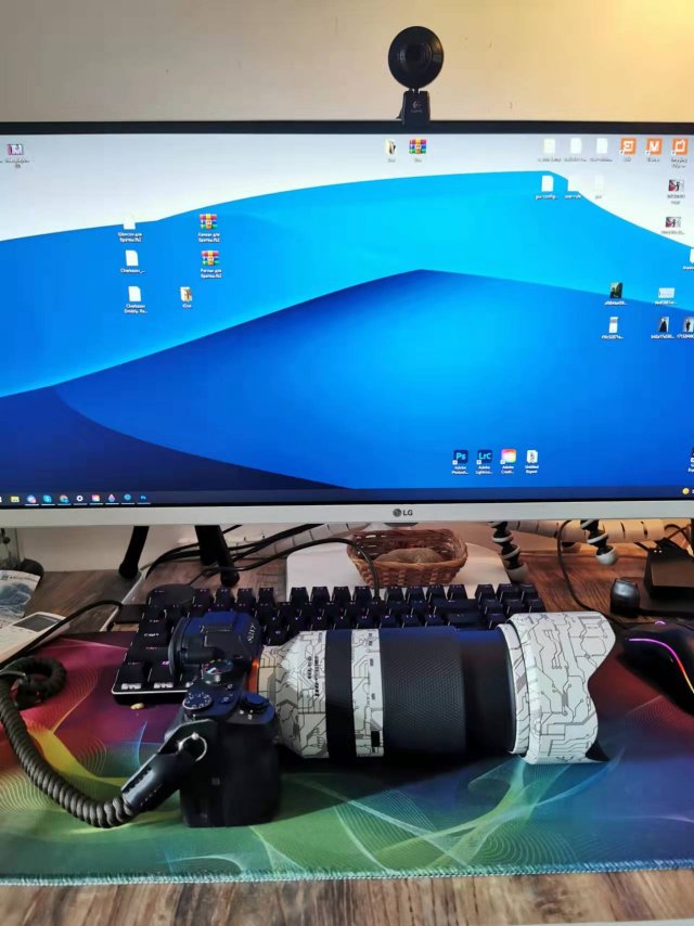

  8. Приветствую!
    Подскажите, насколько эти наклейки (винил) практичны в повседневной носке? Не отклеиваются и подобных сюрпризов не бывает?
  9. laimrus, абсолютно нормально. На другом объективе такая же уже почти год - проблем нет. Только раз жестко царапнул по своей глупости, снялся маааленький кусочек.
    laimrus нравится это.
  10. Отлично всё, у самого 70-180 был обклеен, так с наклейками и продал (так же обклеен фотик и заказал себе под 200-600) главное хорошо наклейте) Обезжирьте объектив, подготовьте фен и не пейте пере поклейкой
