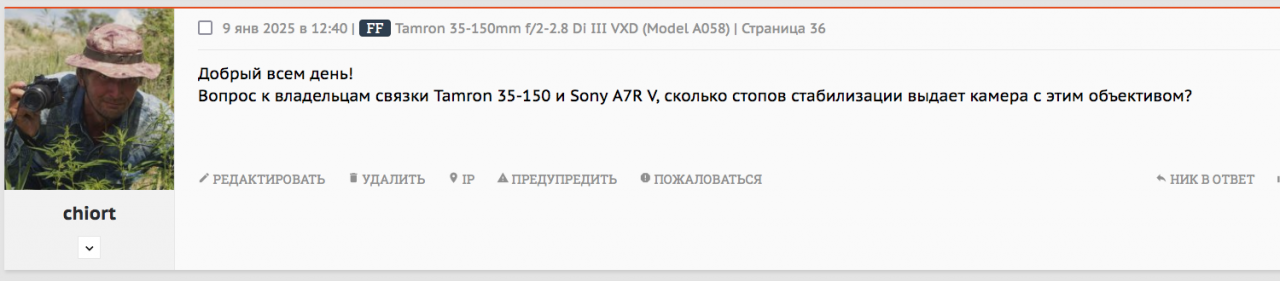

  7. Добрый всем день!
    Вопрос к владельцам связки Tamron 35-150 и Sony A7R V, сколько стопов стабилизации выдает камера с этим объективом?
  8. Если объективы(этот или другие) без стабилизации, то на всех одинаковая будет же...
    В спеках указано только, что.... стоит 5-осевая система матричной стабилизации которая совместно с стабилизация в объективе + электронная стабилизация, дадут эффективность до 8 ступеней!

    Хммм...блин, ну, просто, какая может быть разница между объективами в которых нет стабилизации для камеры ? Стабилизирует только камера, всё...связки, сигнатуры по стабу от объектива нет ни какой...камере пофиг же, разве нет?

    chiort, давайте расставим всё по полочкам. Есть внутрикамерная стабилизация при фотосъёмке и в ней нет никакой разницы какого производителя объектив вы установили на камеру. Камера одинаково хорошо работает матричным стабом и на Тамроне и на Сигме и на Сони. Если объектив имеет встроенный стаб, то тут разница может быть весьма ощутимой. Например встроенный стаб в некоторых объективах Сигма работает лучше родного в объективах Сони, удивительно, но это факт. А есть стабилизация при видеосъёмке, наиболее известная в виде режима Active Mode и вот это совсем другое дело! Именно при использовании Active Mode разница в стабилизации между родными стёклами и стёклами от Сигма и Тамрон драматическая. Увидеть её можно в массе тестов, которые делают операторы, для них это важно. Примеров таких обзоров на форуме полно, я их стараюсь всегда публиковать. К фотографии это никак не относится. Теперь внимание вопрос - Вас какая стабилизация интересует - при фотосъёмке или при съёмке видео? Потому, что из Вашего вопроса это никак не очевидно. Хотите получить точный ответ - необходимо правильно сформулировать вопрос.

  12. Спасибо за ответ! Меня интересует стабилизация при фотосъемке, видео я не снимаю, только фото.

    9.329
