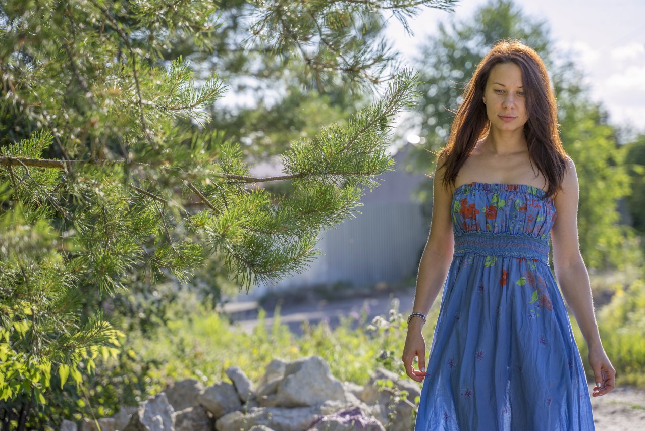

    Тоже вчера заметил ерзание автофокуса, если лицо находится по краю кадра. Были на даче, решил пофотографировать родственницу. Af-c, зона широкая, видит лицо, обводит зеленым квадратом, нажиамю на спуск, для фокусировки, он начинает елозить туда-сюда и не останавливается. Выбираю рег. пятно фокусировки, ставлю в нужное место, там где лицо находится, так же елозит и не фокусируется. Камера 7-2, объектив прошит.
    Переключаю в Af-s вроде нет ерзания, но промахивается иногда. Может не правильно выбираю режим фокусировки? Вот фото для примера

    Например для этого фото я сделал маленькую точку, чтобы лицо товарища было в фокусе, и эта точка лежала прям прям на его лице, но почему-то фокус ушел в фон. Все таки неприятно когда подводит линза не за 5к рублей и аппарат не за 20к.
    Фоткал на а7р2
  18. То что АФ зацепился за более яркий и контрастный фон - вполне обычное явление при таком освещении. Нужно было наводить на "металлику", тогда все нужное было бы в фокусе. Ну и главное - в видоискатель соньки с объективом 2.8 и светлее такой грубый промах сразу видно.
    Rumi нравится это.
  19. Вы видимо мало ещё снимаете на бзк сони) косяки в работе аф есть и на старших камерах типа а9 и а73 в сложных условиях , а у вас они сложные для камеры . На вашем фото только зеркалка хорошо отработает да и то не факт.
