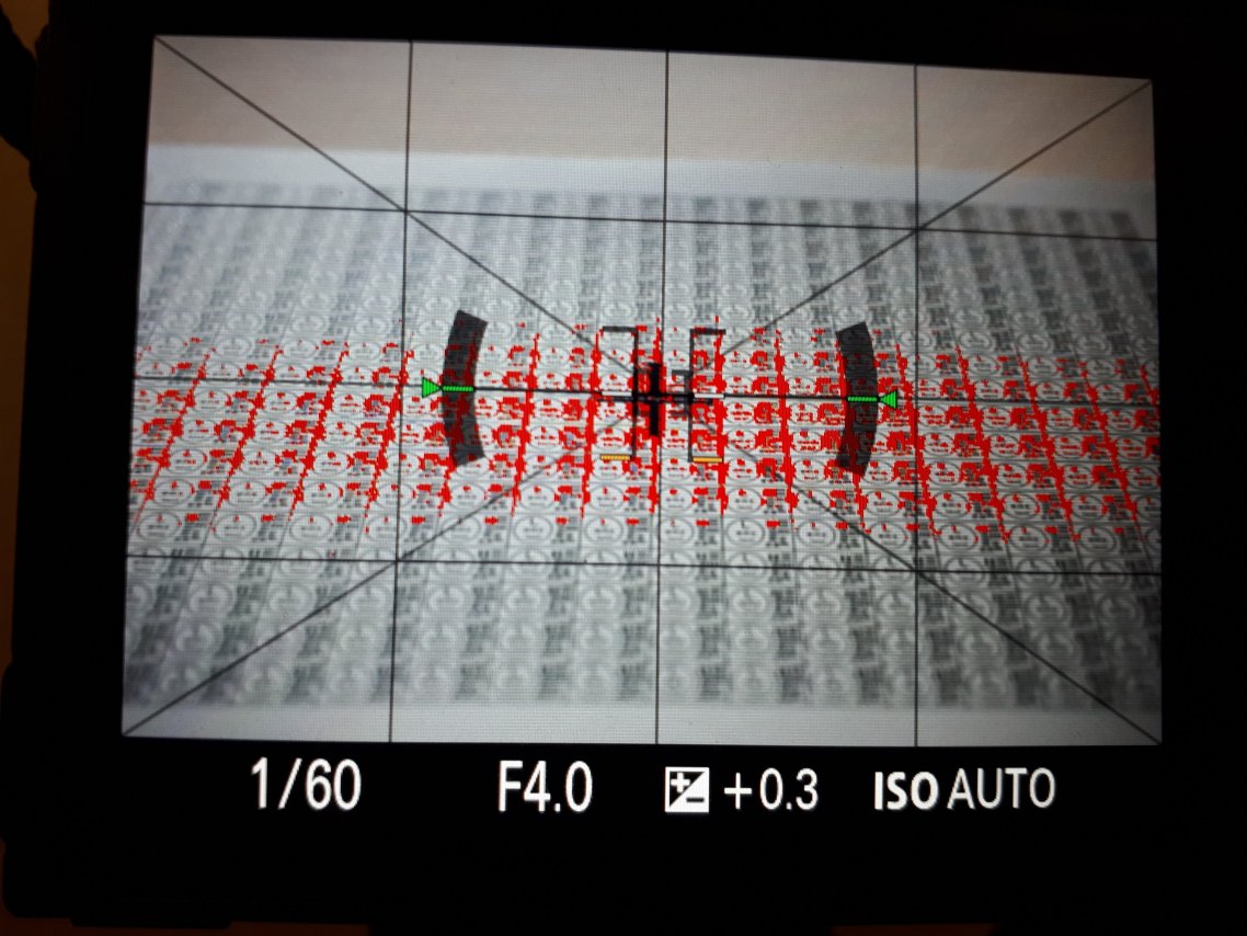

    Спасибо. Думаю, как будет возможность, обновлюсь на A7R ii или всё же на A7 III. Но меня всё же беспокоит, что стекло мыльновато. Я тут нашёл фотографии мишени с A7II на странице 78. Там фотографии намного четче, очень заметно.

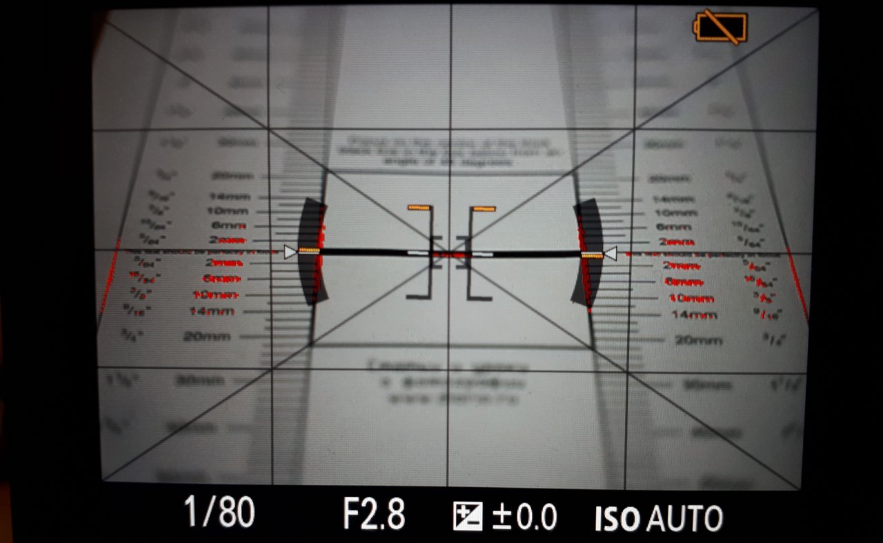

    Плюс ко всему, я сейчас снял лист, на котором проверяют бэк/фронт фокус и на нём отчетливо видно, что у меня фокус к краям кадра значительно улетает ближе к камере, зона фокуса сильно "изогнута". Смотрите, какая "линза". Где фокус в пределах гироскопа, и где он с краю.
    И итоговое мыло в результате.
    Кто знает, как это объявить "ненормальным" производителю?)
    Это 28 2.8
    А это 75 2.8
  3. А вы точно уверены, что у вас с камерой всё в порядке? У вас кроме китового объектива ещё какая то оптика есть? На что-то ещё фотографировали своей камерой?
  4. У меня был 50 1.8, который такого пузыря не давал даже на f/2
    И поверить в изогнутую матрицу ну очень сложно. Видно же, что изображение резкое, но гораздо ближе, чем нужно (чем центр). Байонет не способен дать такого искажения.
    Посмотрите на это пятно.. Это "идеальные" 50мм для этого объектива. У него 28 и 75 хуже чем 50.
    Даже на f/4 края ещё не далетают, конечно мыло. Он даже на f/8 резкость в краях дать не может, на 13 только разве что.
  5. У вас на двух последних снимках лист лежит по разному. Вы с рук фотографируете?
  6. Это фотография с телефона с рук, а на фотографии дисплей камеры под разным углом. А вот камера на штативе и лист лежит одинаково, если присмотреться. И дело тут уже даже на в листе, а в пятне фокус-пикинга относительно меток..
  7. я просто при использовании фокус пикинга никогда не обращал внимание на равномерность его "падения" ) Я когда его использую, просто смотрю, чтоб попадало на объект, который мне нужен в резкости..)
    Если вам не сложно, сделайте тоже самое другим объективом. Интересно просто, там у пикинга будет идеально ровная полоса или нет?)

    включил у себя попробовать фокус пикинг) тоже под углом идёт) При этом по объективу нареканий нет.
    Попробуйте с каким нибудь другим объективом.
    Что-то мне подсказывает, что вы выдумываете проблему.

  11. Я не уверен, что зона фокусировки способна выпрямиться за счет освещения, но я могу попробовать.
    Касательно другого объектива, я покупал это стекло как светосильный зум. Если бы у меня было аналогичное стекло, то он бы мне и не понадобился, да даже не аналогичное, я уже думаю, что проще заменить его на 24-105 G и просто снимать на f/4, не думая о кривизне стекла, чем доплатить куда больше за A7 III и снимать на кривое стекло, но с фазовым фокусом.
    У кита не такое кривое пятно на f/4
  12. при чем тут зона фокусировки? резкость способна появиться за счет освещения.
    Можно посмотреть ваш результат с кита, если вы всё-таки его сделали?

    Да хоть под прожектором. Мыло и есть мыло. На 75 2.8 даже в центре шлак.
    Слева нормальный тамрон на A7II (пост #1550 78 страница), справа псевдо нормальный, купленный месяц назад.
    A7II 75mm f/2.8 iso100 1/80 штатив с грузом, на лист светит диодный светильник в 50 см от него.
    Резкость, аналогичная 50мм только с 3.2. Факт. Да кривой он, чего тут изучать. На 75 мыло по всему кадру, зона фокуса кривая, вопрос "при чем тут зона фокусировки" вообще удивил, как вне фокуса резкость появится? Вам в пространстве пикинг эту линию рисует, что непонятного то? На 75мм даже с f/8 она на столько кривая, что слева фокус на плоскость едва попадает.
    Надеюсь, не сложно понять, где тут будет фокус, будь это вертикальная плоскость? Слева посмотрите. Это f/8 как бы.
  14. Сделайте тест на центровку линзоблока.
