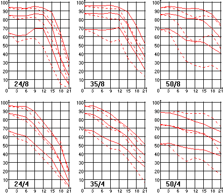

    Например, возьмем легендарный ширик 24-50/4, суперрезкий на 24-35, с отличной равномерностью резкости и пр.
    А теперь посмотрим на его MTF:
    Как видно, то что мы увидим на полном цифровом кадре по краям кадра на 24 мм, будет называть "полная Ж", на 35 мм "довольно печально".
    А граница картинки кропа как раз приходится ровно на начало спада его разрешения.
    На пленке все это не так страшно, из-за недискретной структуры разрешения, на цифре же все довольно просто - либо разрешил пиксел фиксированного размера, либо нет.
    В итоге можно уверенно сказать, что на цифровом FF никакого суперширика из 24-50 уже не выйдет, будет весьма посредственный зум.
    И так со многими линзами. Это если еще не вспоминать про скажем ХА, которые будут намного заметнее по краям FF, дисторсию и т.д.
    Что будет точно лучше на FF - это портреты проще снимать на ракрытых, это да. Мы это и видим на 5D.
    А вот все, что касается разрешения по полному кадру, вызывает такую радость только поначалу. Потом начинается жесткий отбор стекол.
