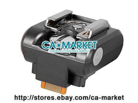

    Ermak73, тогда еще уточнение - что именно надо купить для того, чтобы 602 встал на nex-5?
    Спасибо. :)
    P.s. что-то типа такого?
  12. #72 16 авг 2013 в 18:15 | Стробизм.Башмак.Передатчик.Вспышка. | Страница 4
    ТИпа такого
    http://www.aliexpress.com/item/10pcs-lot-BLACK-Hot-Shoe-Adapter-For-Sony-NEX-3-NEX-5-NEX-5N-Radio-Flash/914990024.html
    http://www.aliexpress.com/item/Free-shipping-NEX-Hot-Shoe-Adapter-For-SONY-Nex-3-NEX-5-NEX-C3-NEX-F3/782775273.html
    Есть центральный контакт и достаточно, вспышками всё равно управлять только вручную, а центральный контакт даст возможность послать команду на поджиг.
    И за счёт этого переходника можно поставить не только синхронизатор но и саму пыху, только вес большой и есть риск сломать гнездо в фотоаппарате.
