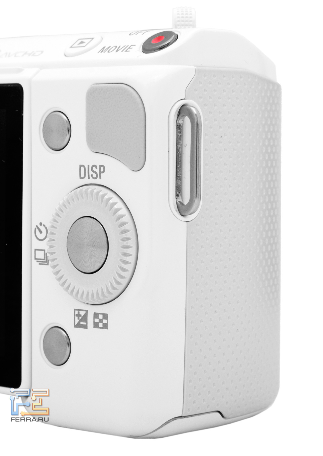

  20. Нет времени всё прочитать, может кто подскажет у когонибудь были проблемы с кнопкой прокрутки? (джойстик или как это назвать ещё незнаю... http://www.ferra.ru/images/308/308920.jpg )
    она в какую бы сторону её не крутил срабатывает только в одном направлении(((
