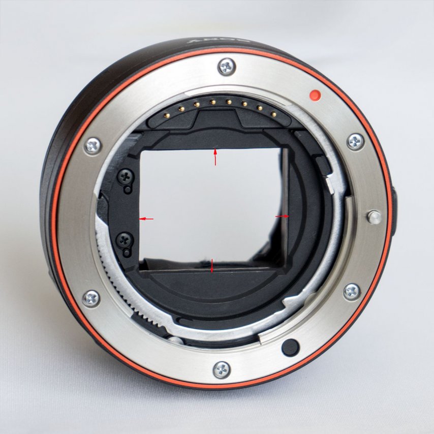

    Здравствуйте, всем!
    Вот что получилось в итоге, после некоторой доработки переходника.
    Что было сделано:
    1. Выкрутив три винтика (зеленые стрелки) убрал прямоугольный "колодец" из переходника, винтики закрутил на место ( это не обязательно, кому как нравится);
    2. Острым скальпелем аккуратно срезал фаски на пластиковой рамке со стороны байонета А (отмечено красными стрелками);
    3. Со стороны байонета Е дополнительно срезал скальпелем два угла (обведены красной линией);
    4. Внутренние металлические поверхности (они были серого матового цвета) закрасил черным маркером, и чтобы не было блеска протер эти поверхности изопропиловым спиртом, они стали матовыми;
    5. Верхнюю и нижнюю стороны закрыл тонкими черными матовыми пластиковыми полосками (отмечены синими стрелками). Это пришлось сделать потому, что от разъема байонета Е идет плоский шлейф к "потрохам" переходника, он чуток выпирал за границы получившегося проема и к тому же он гладкий и блестящий. Вот на всякий случай его пришлось закрыть, чтобы от него не было бликов.
    После данной "модификации" переходника снимал разными объективами - виньетирования на снимках не заметил, возможно это как-то связано с конкретной моделью объектива.
    В общем, я очень доволен результатом! :dance2:
