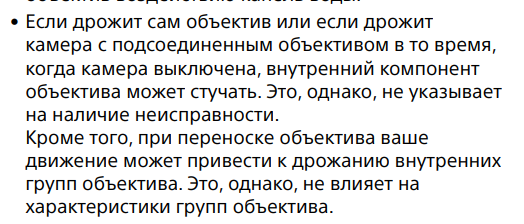

  10. Всем привет! Сегодня обнаружила шум в объективе. Методом изучения выяснила, что при переворачивании объектива диафрагма открывается или закрывается и немного съезжает вниз, что издает стук. Пыталась заснять, но особо не получилось. Объектив не падал. Кто-то с подобным сталкивался? Это как-то лечится и нужно ли? Вроде, на качество не влияет (хотя толком пока не было возможности проверить), при включенной камере диафрагма зафиксирована и не болтается.

    latra, с большой долей вероятности это нормально (дождемся подтверждения от владельцев конечно), но для большинства новых стекол в инструкции есть такое примечание.

  12. Demugen, ну вот на 35 у меня изначально стучало и норм. А тут не было такого. Поэтому и напряглась. И звук довольно громкий.

    Это не диафрагма ходит, а блок фокусировки. Давно в тему не заходил только увидел. У меня была такая же проблема, ну что-то с парковкой по всей видимости произошло со временем или где то что-то ослабло. У меня он был в эксплуатации 5 лет, снимал им очень много, после обнаружения еще год снимал, никак не изменилось и хуже ни стало. Недавно продал, обозначив данный момент и сделав скидку. Так что ситуация не единичная, и в ближайшее время будет массовой так-как количество данных объективов на руках огромное.
    Я встречал такое упоминание ко всем объективом со стабилизацией. Но в данном случае стабилизации нет и прям такое, свободное падение)

  14. serial, спасибо за ответ! Ну главное, чтобы на качество не влияло. Брала с рук, но два-три года было всё ок, с учётом, что это не основной объектив и не так часто им пользуюсь. Надеюсь, совсем не сломается.
