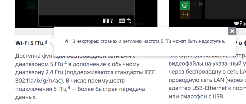

    KOLOS26, в некоторых странах рабочие частоты Wi-Fi 5 Ггц используются в военных или других целях, в частности, в нашей стране тоже есть это ограничение, но устройства с Wi-Fi 5 могут спокойно работать в выделенном государством диапазоне частот, ведь у Wi-Fi 5 достаточно широкий выбор каналов. Sony сразу предупреждает о том, что не во всех странах Wi-Fi 5 будет доступен. Вот только точного списка где он есть, а где его нет, мне найти не удалось.

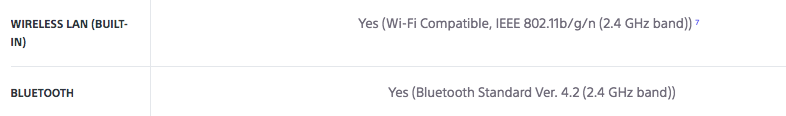

    Если верить рассказам в Сети, наиболее вероятные кандидаты это следующие страны: практически вся Африка, Бахрейн, Кувейт, Оман, Саудовская Аравия, Пакистан, Бруней, Бангладеш, Индонезия. Способ проверки очень простой и крайне нудный, нужно смотреть спецификации камеры на конкретном сайте каждой из перечисленных стран. Вот ссылка на страницу характеристик a7cII на сайте Sony Саудовской Аравии: ilce-7cm2/specifications Как несложно убедится Wi-Fi 5 Ггц нет.

    А вот страничка этой же камеры на сайте Sony в Великобритании: ilce-7cm2/specifications и здесь Wi-Fi 5 Ггц уже есть. Так это можно проверить, если подходить очень обобщённо и не углубляться в детали.

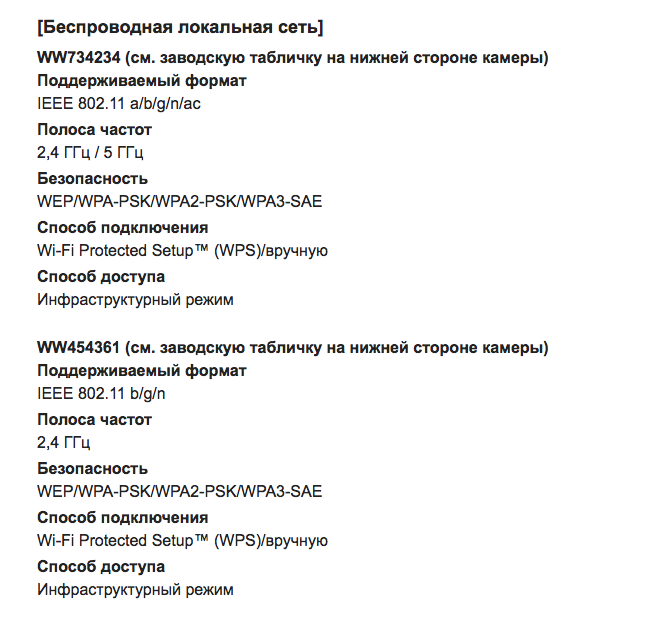

    Практическое же значение этого факта такое - если у Вас на руках камера а74 с одним диапазоном Wi-Fi и русским языком, то почти со 100% вероятностью Вам продали перепрошитую камеру. Как показывает практика, камеры без второго диапазона Wi-Fi происходят из регионов где русский в камере изначально не предустановлен. Последствия могут быть самые печальные. Подробно об этом я рассказывал в этом этом материале. Определить какая камера перед Вами можно очень просто, на наклейке на днище есть код, который указывает изначальный диапазон Wi-Fi заложенный в неё конструктивно. Если видите камеру a74 с русским в меню и кодом WW454361 держитесь от неё подальше. Как минимум - не пытайтесь обновить прошивку и молитесь, чтобы она не ушла преждевременно в страну большой охоты. Если наклейка на дне этой информации не содержит или на ней нет QR-кода, это 100% гарантия того, что Вас пытаются развести.
