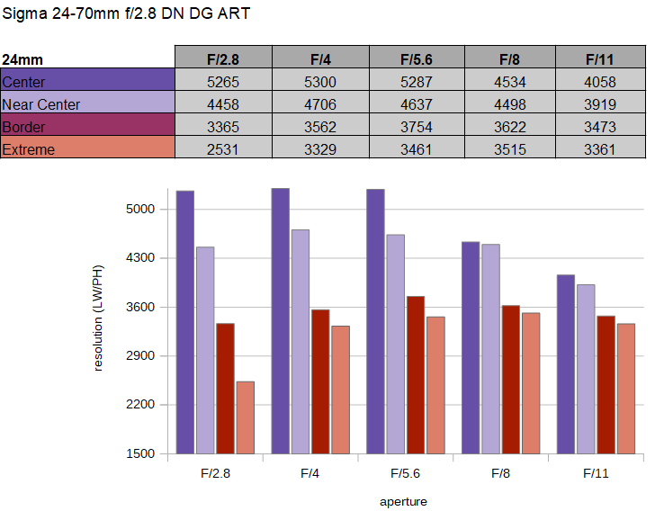

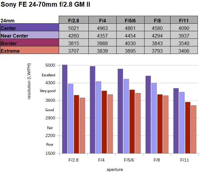

  8. Ваши результаты абсолютно не подходят под понятие тест. На F14 дифракция убивает разрешение объективов, а выдержка 1/125 приводит к смазу. Вы получили несколько мыльных изображений, и, собственно, всё...
    Может стоит начать с изучения специализированных сайтов по тестам объективов? Например, на сайте "opticallimits.com" уже провели правильное сравнение этих объективов:
    Как видим, на 24 мм по центру Сигма даёт немного лучшее разрешение, но сильно хуже по краям кадра. При этом самое высокое разрешение у объективов даёт F5,6, на F11 сони выдаёт самые слабые результаты, которые к F14 просядут ещё ниже.
  9. На 70 мм Сони опережает по разрешению Сигму и в центре:

    И вопрос не только в тестах, но и просто в самой обычной съёмке. из приведённых мной графиков видно, какая диафрагма даёт самые лучшие результаты, а какие значения лучше не использовать. И ещё вам бы разобраться с выдержками, но тут у меня графиков нет...
    Что же касается тестов, то разрешение объективов измерять в домашних условиях, не имея соответствующих приборов, не стоит, а вот рисунок объективов сравнить вполне можно. Вот вы заявляли, что Сигма вам больше нравится по "воздушному рисунку", ну так и покажите на сравнительных примерах данный факт.
