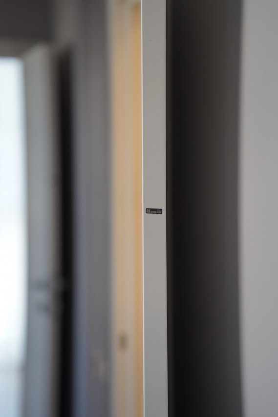

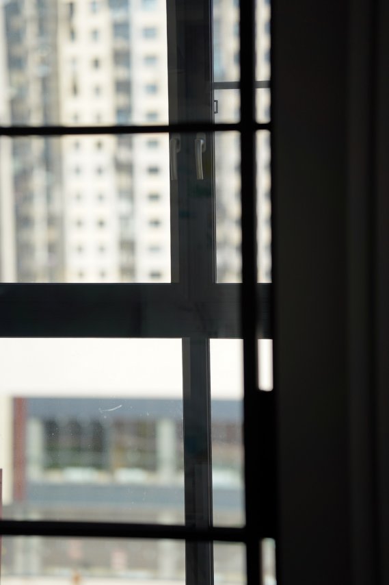

  1. Наконец-то поснимал немного на этот объектив. понравилась скорость фокусировки и картинка.
    Проявка в Lightroom, без цветокоррекции и улучшений (только Lens Corrections)
