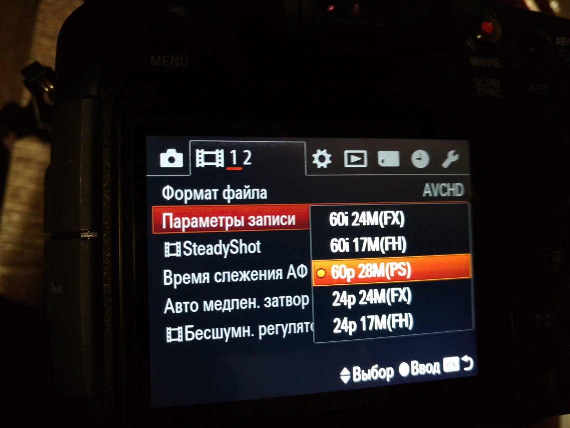

  4. Tohtoh73, Да, камера работает. Вот снимок смартфоном меню камеры, раздел видео IMG_20181030_202300.jpg
    Tohtoh73 нравится это.
  5. Спасибо.
