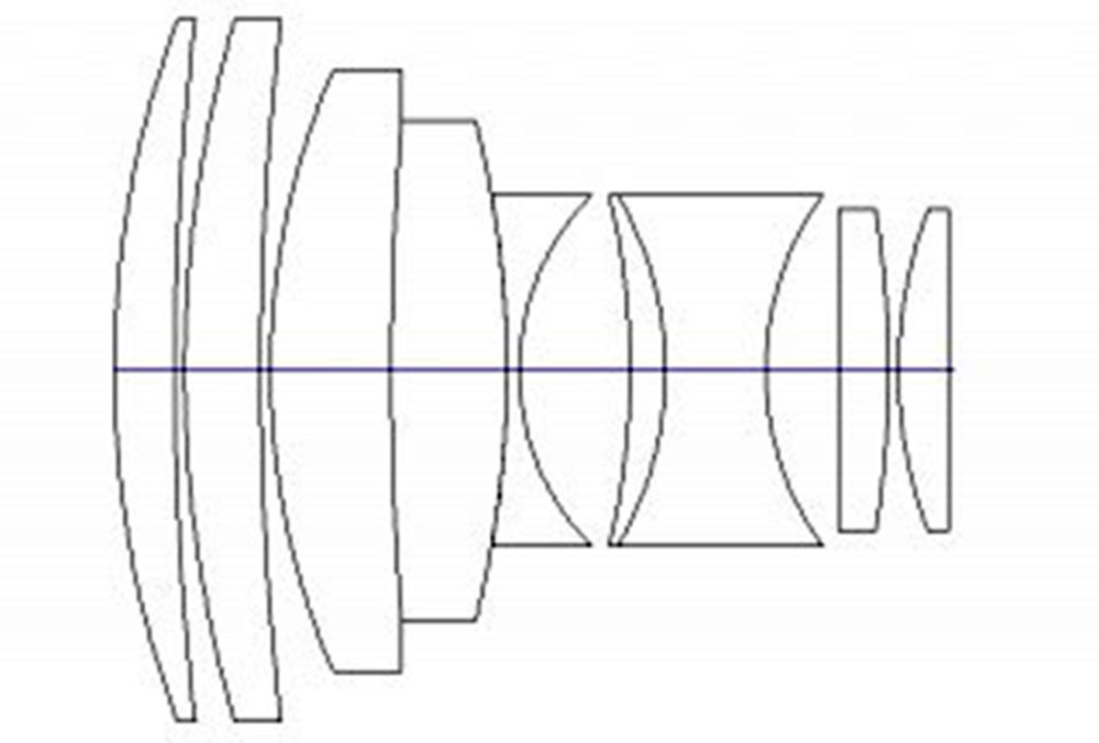

  1. koondr, я не разбирал свой, я не умею. Интернеты говорят, что у моего такая схема как на рисунке, что ты привел.
    Возможно, KNA разбирал мой объектив, это же он мне на Сони адаптировал, стоит у него спросить.
  2. ))) Неправильно пронумеровал очередность линз во второй склейке:blush: 1.jpg
    Вот примерно такая схема : 0.jpg
    LessMore нравится это.
  3. Если что, то эта схема составлена с моего описания. Вот тут источник: https://avtor-page.livejournal.com/5141.html
    Но уверенности на 100%, что там в середине тройная склейка, нет. Один знакомый светил в неё зелёной лазерной указкой, чтобы посчитать поверхности раздела - по бликам видно. И говорит, что там склейка двойная, просто один из элементов ступенчатый.
