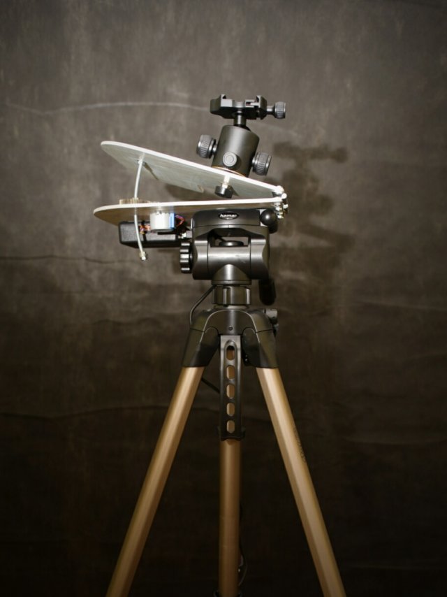

    Сын сделал установку для поворота фотоаппарата синхронно с небосводом. Контроллер на ардуине.Шаговый двигатель с принтера. Механику на текущий момент он уже сильно усовершенствовал, нет предела совершенству :).
    Как говорится, я его слепила из того что было.

    Да... конструкция впечатляет :good:. Особенно "шаровая головка"...

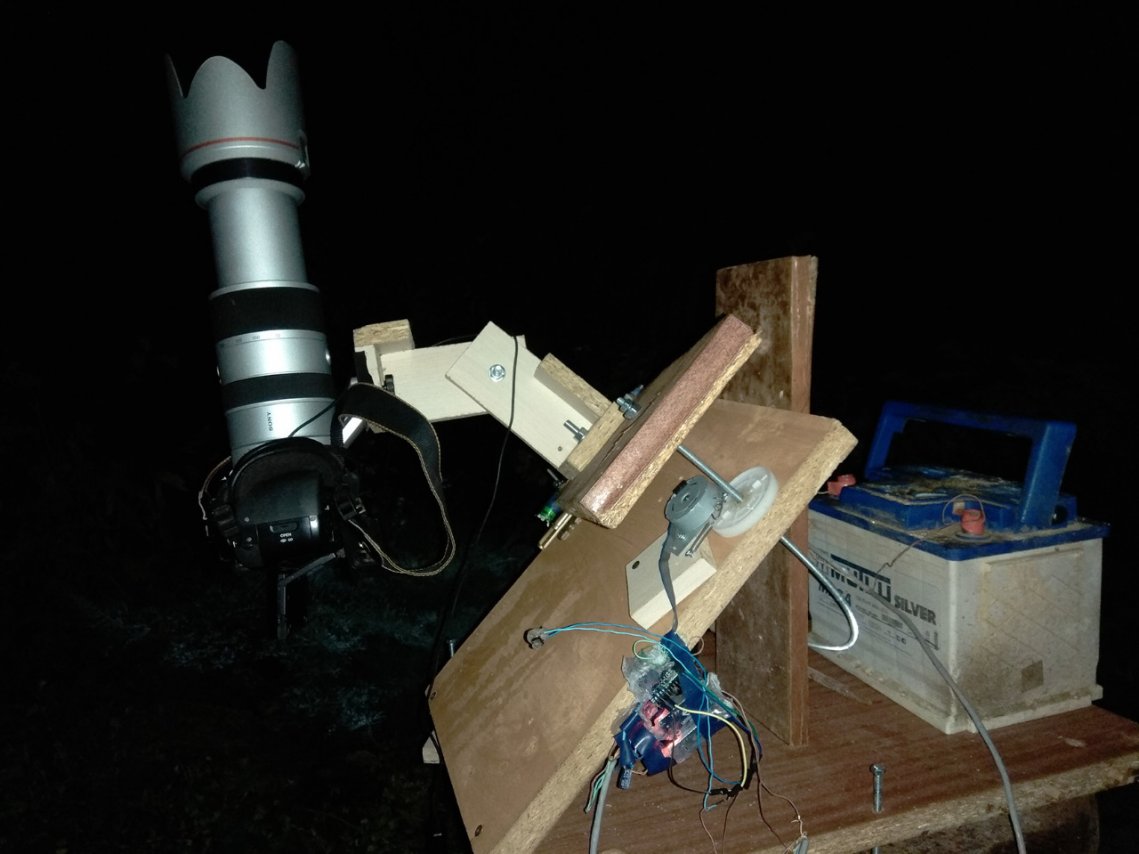

  12. нашел на ютюбе интересный канал одного энтузиаста, собирающего астротрекеры из подручных средств. Собрал трекер вот такого образца, должен быть по крепче моей предыдущей амбарки, пока правда только механику сделал, что то с электронной частью торможу, вникаю, как скетч написать. Нет тут разбирающихся в программировании ардуино?

  13. ZEFIR001, разобрался уже, перемычку надо было подключить на драйвер и все заработало
