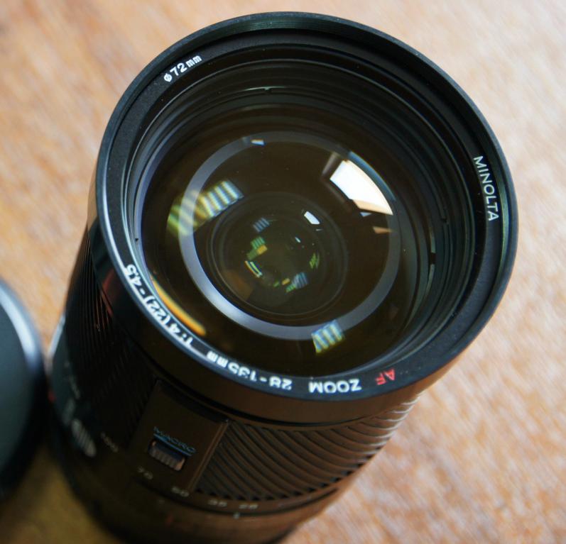

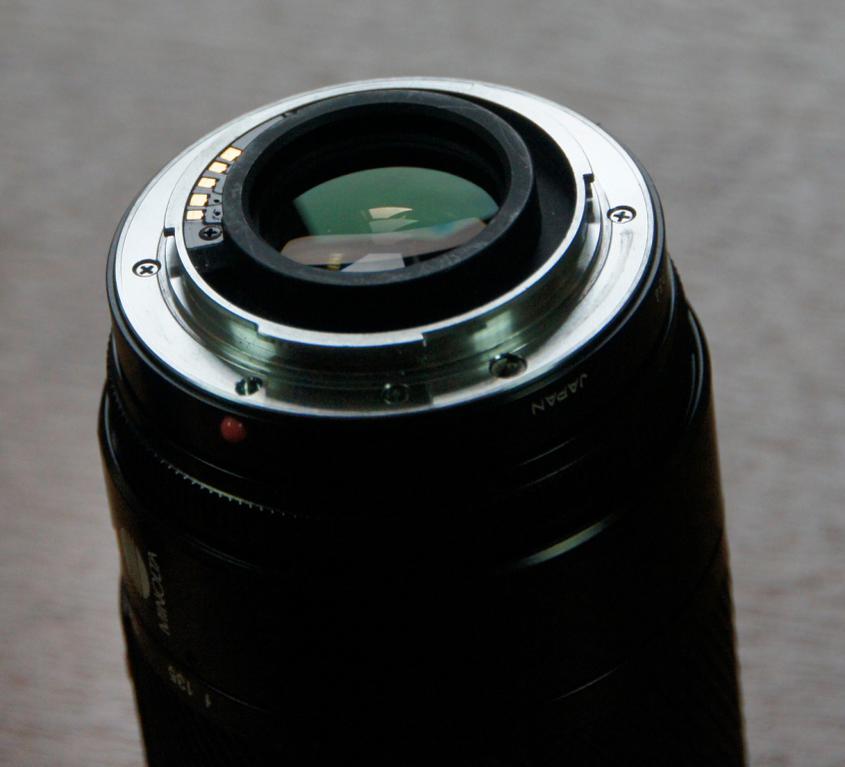

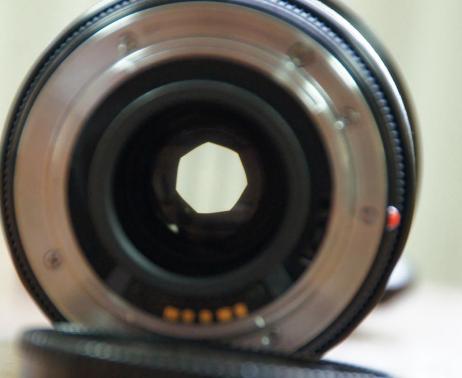

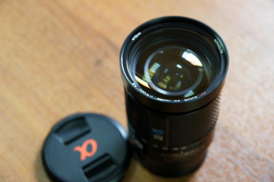

  12. Уважаемые знатоки плёнки! Вопрос. Сегодни купил и отснял (фактически тестовые снимки) бюджетную Фуджи суперию 200. Затем, в фотолабе, не отходя от кассы, проявил и сосканил её на NORITSU KOKI QSS-32_33, всё снято на "малыша", сканы прилагаются.
    Посмотреть на Яндекс.Фотках
    Потом, придя домой, и соблюдая величайшую аккуратность стал пытаться сканить эту плёнку сам на Плюстек 7200
    http://market.yandex.ru/model.xml?hid=91112&modelid=541834&show-uid=615811312862800567
    и столкунлся с кучей проблем... Поэтому сканы не прилагаются!
    Первое - пыль (пытался сдувать грушей и чистить линзпеном), второе - отпечатки пальцев. Что можно сделать с этим?
    Третье - как вроде я понял, к моему Плюстеку шёл кастрированный СильверФаст, это так? (ну никак не удаётся добится качества Норитцу, может с моим сканером это в принципе невозможно? Хотя со слада тоже сканил сам (посмотрите в том-же альбоме)и вроде остался доволен...) Если это так, то можно ли на Савелии купить крякнутый СильверФаст, и какой надо брать, штоб он нормально работал с моим сканером?
    И четвёртое - посмотрите на полноразмеры - достаточно ли хорошее качество для этой плёнки и "малыша"?
