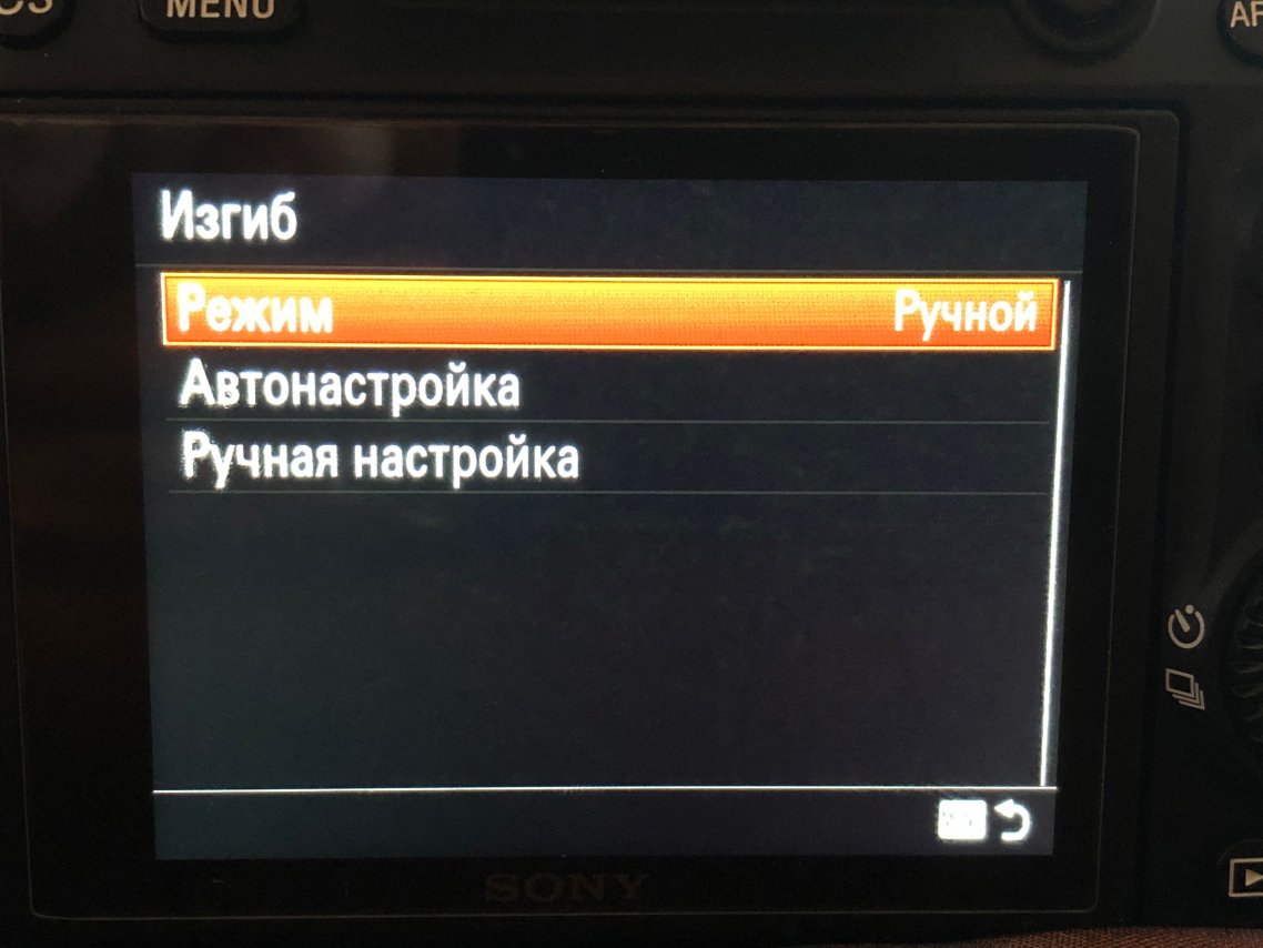

    Вообще все точные настройки профилей очень индивидуальная штука и потому советую взять свой качественно настроенный монитор и подключить к нему свою камеру.
    Лучше всего установить камеру на штатив и направить на окно. У окна расположить много разных предметов разных цветов. Качественно установить баланс белого. И начинать крутить настройки. Разницу вы сразу будете видеть на откалиброванном мониторе.
    Но к вопросу о настройках HLG и уровне черного сделал ролик пример разницы. Снято с ISO 800 при очень низком освещении в помещении.
    а это мои настройки (вкусовые) для уличных (с хорошим светом) съемок:
    IMG_6469.jpg IMG_6471.jpg IMG_6472.jpg IMG_6473.jpg IMG_6474.jpg IMG_6475.jpg IMG_6476.jpg
