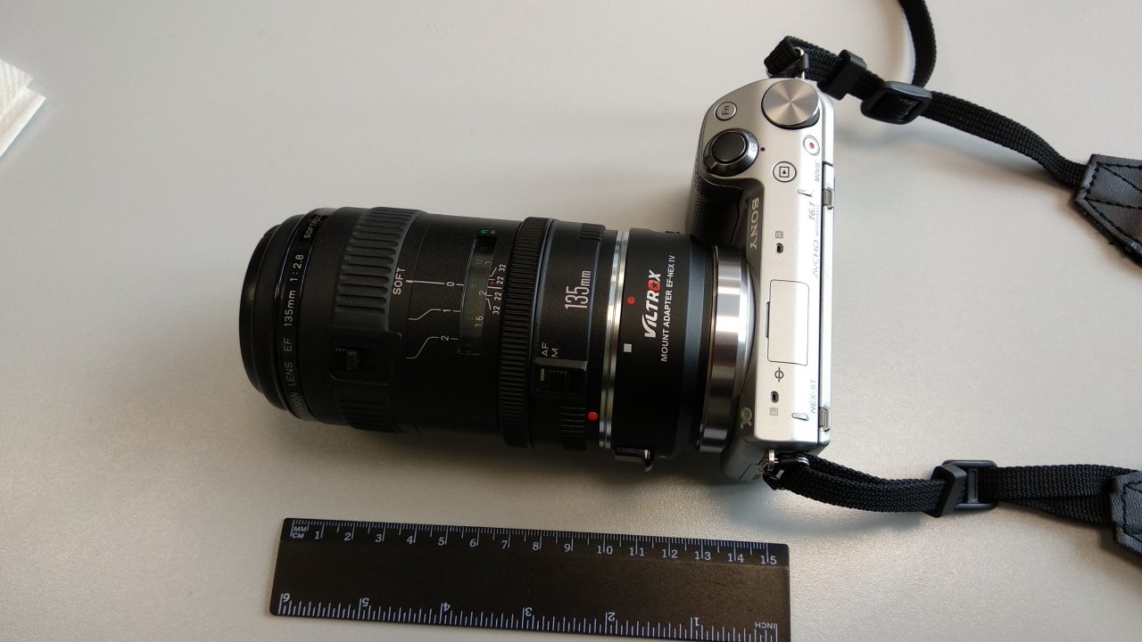

  2. Всем привет. Вчера прикупил Viltrox IV + canon EF 135 f2.8 softfocus + обычный canon EF 18-135 со стабом. Оба рабочие, но по разному.
    135 SF дома по понятным причинам работал лучше. Зуму было тяжело, но работал. Фокусировка 135 SF по скорости примерно как полнокадровый полтинник. Зум лучше проверять в светлое время суток. Тестировал на двух тушках. На nex5t работает медленней и попасть в фокус сложнее. Режим DMF не рабочий. Нормально работает только в покадровой фокусировке ну или в ручном режиме, который кстати очень удобный. НА sony a7s фокусировка заметно лучше, причем очень. Быстрее полтинника полнокадрового. В чем фишка не пойму, может матрица больше, может из-за того, что сам объектив полнокадровый. Если знаете секрет, расскажите.
    Про сам адаптер. Если переключать с контрастного на фазовый режим, то его жестко глючит. лучше переключать на выключенной камере. Общий вывод такой. работа 135 SF меня устраивает, т.к. брал для не быстрой портретной съемки. Если 18-135 будет работать также, то будет грустно.
    Ниже немного примеров.
    Общий вид
