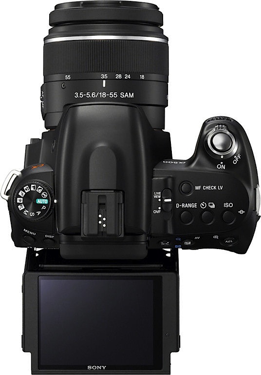

  14. Доброго времени суток,форумчане.Купил пульт ДУ инфракрасный,заказывал с китайсайта,две кнопки.Батарейка рабочая,камера а500.В режиме Пульт ДУ не снимает,все режимы перепробовал не снимает,крутился вокруг камеры,но все безрезультатно.МОжет кто что подскажет по этому поводу?Может у моего фотоаппарата нет инфракрасника?Хотя читал,что вроде во всей линейке Сони альфа есть IRDA

    Нужно на камере включить режим пульта. тогда будет работать.
    кнопка где квлючается режим протяжки и таймер!!
    група из 3-х кнопок. средняя
  16. Спасибо за ответ. Попробовал,не получается.Заменю батарейку в пульте и еще раз попробую) А физически где на камере расположен приемник ИК?
  17. спереди вертикальная полоска, там где рукой берешь, где пальцы.
    проверить пульт просто, при нажатии кнопки лампочка мигает.
    мигание можно увидить через камеру телефона в темноте.
  18. В мануале к камере посмотрите где камера нарисована с выносками где какие кнопки и тп, в а 230 в ручке вертикальная полоска из темного оргстекла
  19. Спасибо.Понятно.В пульте лампочка не мигает.Батарейку тестил подключением светодиода)
  20. В общем,скорее всего мне не повезло с пультом.Не работает даже после замены батарейки.А может проблема в фотоаппарате...
