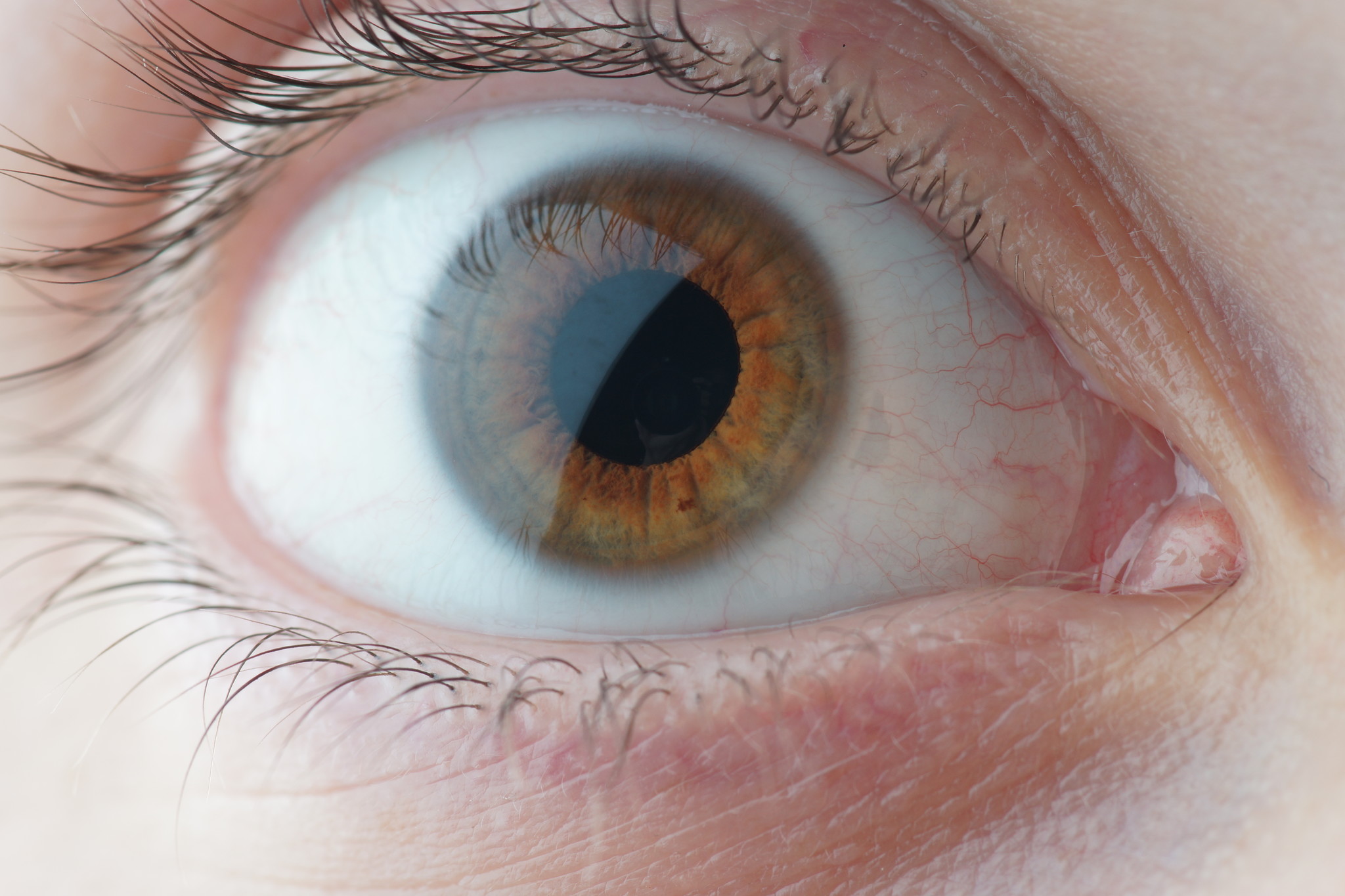

    После нацепили макрик - стали фотографировать глаз крупным планом... ето нечто.. будто галактику увидели в цвете.. чутка позже выложу..

    обещанные "галактики".. )) (внутрикамерный джипег, после тока кривые чутка крутанул и скропил) здесь исходник без кропа http://content.foto.mail.ru/mail/psn_work/1397/s-1400.JPG
    кропчик покрупнее
